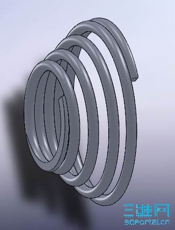

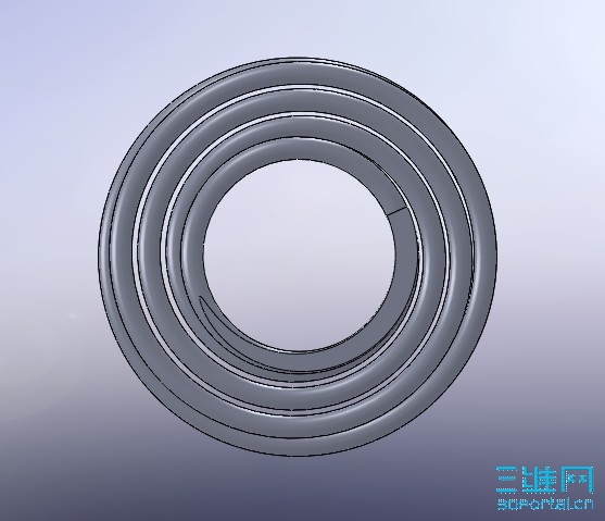

# B* M. q' I" G. M+ d  ^7 v 123.jpg 234.jpg 刚座了张弹簧的图片,但是这样的弹簧我没做过,不知道怎么做,请高手帮忙设计下,弹簧自由高度12mm。H1=7mm,F1=50N.H2=4mm,F2=100N,弹簧最小处中经24mm,这样的弹簧有人能做出来吗???以上的力值只是作为参考用,具体设计出来的力值可能不一样,但是要接近上面的要求,弹簧外形看图片。[img]

弹簧的图片是方在QQ空间的,怎么又得时候看不见啊!!!其实弹簧就是带锥度的弹簧,比方第一圈中经是24,第二圈的中经就是28,以此类推。http://user.qzone.qq.com/2291107 ... ENT.QQ.2785_Mysrv.0这是我空间,愿意帮忙的看看,在相册的绘图文件里。谢谢了

6 p% J) J% _  k2 w8 f0 T绘图方面并不难,可以先绘制出螺旋线,直接设定各圈的直径、螺距,在螺旋线选项里面选择“锥度”,就能直接出来锥形的螺旋线,低版本的可以通过个圈参数设定来办到,更或者直接画圆柱形的螺旋线,然后绘制锥形旋转面,通过求交叉曲线的方式得到锥形螺旋线,再通过扫描,就能得到楼主要的图形。- B* N2 k6 c$ d2 ~5 A. w8 S  q+ v+ _& B

7L的大哥,弹簧我是能画出来的,但是这样的弹簧没不会设计啊!!就是力值问题,麻烦帮忙看看呗

弹簧的设计是比较复杂的,弹簧的力与形状,弹簧丝的直径,材质以及热处理都有关系。4 D4 j& a( q3 g+ F& G
有专门的弹簧厂加工各种弹簧,只要提供参数就可以,有必要自己设计弹簧吗?
