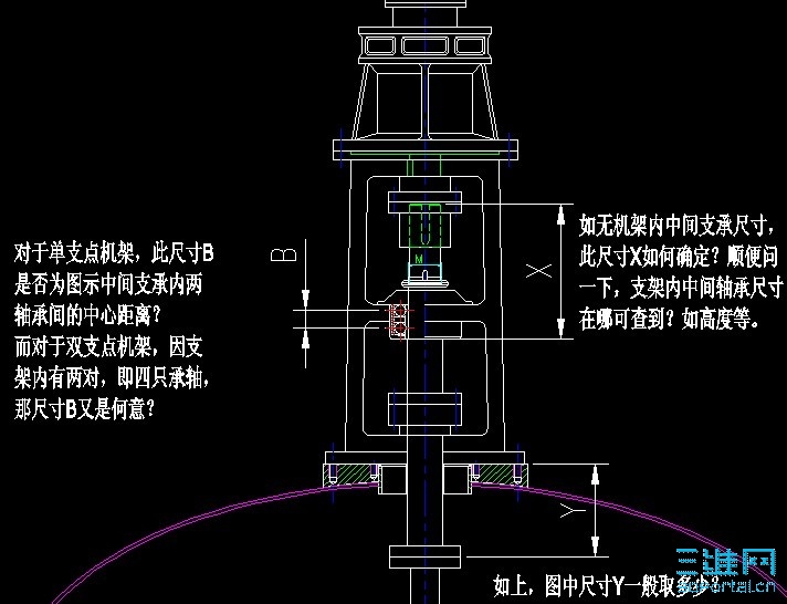

各位前辈高手,本人因才入化机行业,有以下问题请教:
  U/ N0 P: n, ~- H5 S( l0 c8 N1、单支点机架适用于单跨轴模型进行计算吗?双支点机架是否适用于悬臂轴模型号呢?3 X4 Y# d# K$ o! t
2、对于搅拌轴的支承条件:L1/B≤4~5,式中尺寸B对于单支点机架而言,是否为支架内两列向心推力球轴承的中心距呢?( I$ E" z% ~' L
