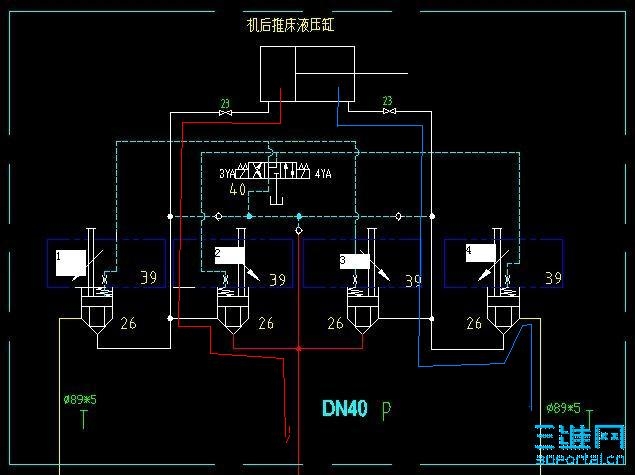

这张原理图,P进油口,T回油口,用的插装阀,请有经验的兄弟分析下是如何动作的?

序号26:Z1A-H40F-5     方向基本插件: }, K7 k- t; U- Y) S( n. L
序号39:F41A-H40F-5     节流控制盖板
发表于 2010-4-1 16:18:15 | 显示全部楼层 来自: 中国上海
个人观点:从左边插装件起,依次编号1、2、3、4
( K+ g; `+ T# v! _5 F左位时,插装阀1、3开启,2、4关闭,油缸右腔进油,左移;9 c& |; T( l( I- W
右位时,插装阀2、4开启,1、3关闭,油缸左腔进油,右移。5 X8 |) x- u$ P% x9 r1 V
控制盖板:通过调节行程来控制流量,进而控制油缸动作的快慢。
4 `5 w7 ]  o3 R: N% d. k此外,楼主取的截图,没有看出来中位机能时,泵的供油情况(卸荷或者其他支路)。
自流井 + 5 技术讨论
发表于 2010-4-1 16:44:35 | 显示全部楼层 来自: 中国辽宁沈阳
这就是一个三位四通阀的控制原理,40号电磁阀左侧带电时,油缸活塞杆缩回,右侧带电时,活塞杆伸出。这样设计是因为系统流量很大,普通的电磁阀不能满足了!

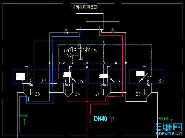

发表于 2010-4-1 18:40:52 | 显示全部楼层 来自: 中国辽宁鞍山
  y9 ~. `  I! T7 X
8 }! g- F6 L* Z6 }# L将其看成一个电液换向阀就好理解了/ b) @& f- c1 [- U0 _- m& c1 L
3YA得电
& t1 ~* K- h- `0 X# G7 V& X5 y) u插装阀1、3打开;2、4关闭推床液压缸后退3 m4 u- ?  x0 q/ {
如图1所示- `" R) `  w6 U
如4YA得电/ Y& ]  o. e% s/ c
插装阀2、4打开;1、3关闭推床液压缸前进
7 V& V2 q3 Y9 m; e( Q/ o' P如图2所示
9 x$ ?2 D8 O  F" g; Y5 W/ P! _# o. h采用插装阀是为了增大通径

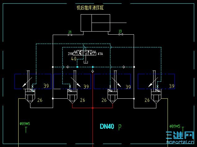

发表于 2010-4-2 09:11:25 | 显示全部楼层 来自: 中国辽宁阜新
三个单向阀起压力选择作用,会选择油缸有杆腔,无杆腔,泵来P三者中压力高的进电磁阀。这样会使系统运行可靠,避免产生误动作。

发表于 2010-4-8 14:28:19 | 显示全部楼层 来自: 中国北京
三个单向阀的作用类似于梭阀,比梭阀更多了一个单向阀。选择主P、油缸有杆腔、油缸无杆腔中压力最高的油作为控制油。6 x+ |! l( C) ]* D; T2 A
此原理是插装阀块中比较标准的三位四通合控块。

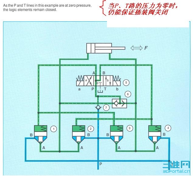

发表于 2010-4-14 12:22:21 | 显示全部楼层 来自: 中国辽宁本溪
楼上几位解释的很对。, L( K% u5 P# q  _
三个单向主要起“锁”的作用。
7 u1 D% O6 g8 b' N% Y: N0 v0 t与贴图等效。
发表于 2010-4-16 09:53:05 | 显示全部楼层 来自: 中国上海
请教楼上这图哪来的?学习中
