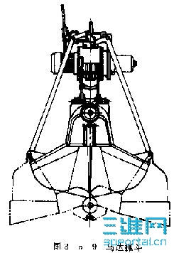

请问一下:
# ]  V3 V3 u) N- ]) r3 t) y
4 G; i# r3 @$ V2 n7 v- t电动马达抓斗的设计中,起升高度和起升速度都是自己定的吗?如果是,那么,起重机起重量为5t,抓斗容积为1.5m3,物料比重为1.0t/m3 的抓斗的起升高度和起升速度应该为多少?; ~# }1 O8 T* I) {* k& ]
我要做毕业设计的,麻烦大家帮个忙,非常感谢!
发表于 2010-4-10 09:53:49 | 显示全部楼层 来自: 中国山西太原
抓取物料容重 <1.2t/m^3的属轻型抓斗,抓斗的提升高度是根据使用需要和厂房高度来确定的,提升速度也是根据使用需要和操作安全性来确定。设计请参照《起重机设计手册》第五章 抓斗(P261-264)。
