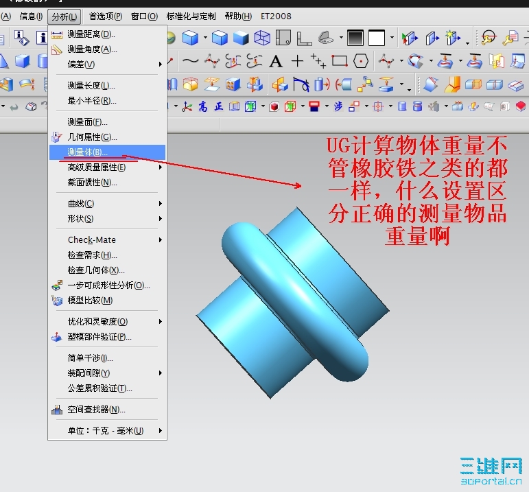

先给零件材料。然后再算。要完整点就用下面的那个高级质量管理

发表于 2010-4-1 16:13:47 | 显示全部楼层 来自: 中国广东江门
首先,编辑-特征-实体密度(你的是什么材料,按他相对的密度输入,选择产品图后,确定),分析-质量属性(ug4.0是质量属性,UG6.0是测量体)显示信息,查看就行了,有体积,重量等等

发表于 2010-12-14 10:41:02 | 显示全部楼层 来自: 中国重庆
首先,编辑-特征-实体密度(你的是什么材料,按他相对的密度输入,选择产品图后,确定),分析-质量属性(ug4.0是质量属性,UG6.0是测量体)显示信息,查看就行了,有体积,重量等等。! @. C1 w) G/ l7 g2 v! f
blfmygy 发表于 2010-4-1 16:13 http://www.3dportal.cn/discuz/images/common/back.gif
UG6不是可以把一些材质的密度直接导进实体里去吗,比如塑料材料的PP、ABS、PE、PC等,这是怎么导进去的呢,大哥教下我们啥。
