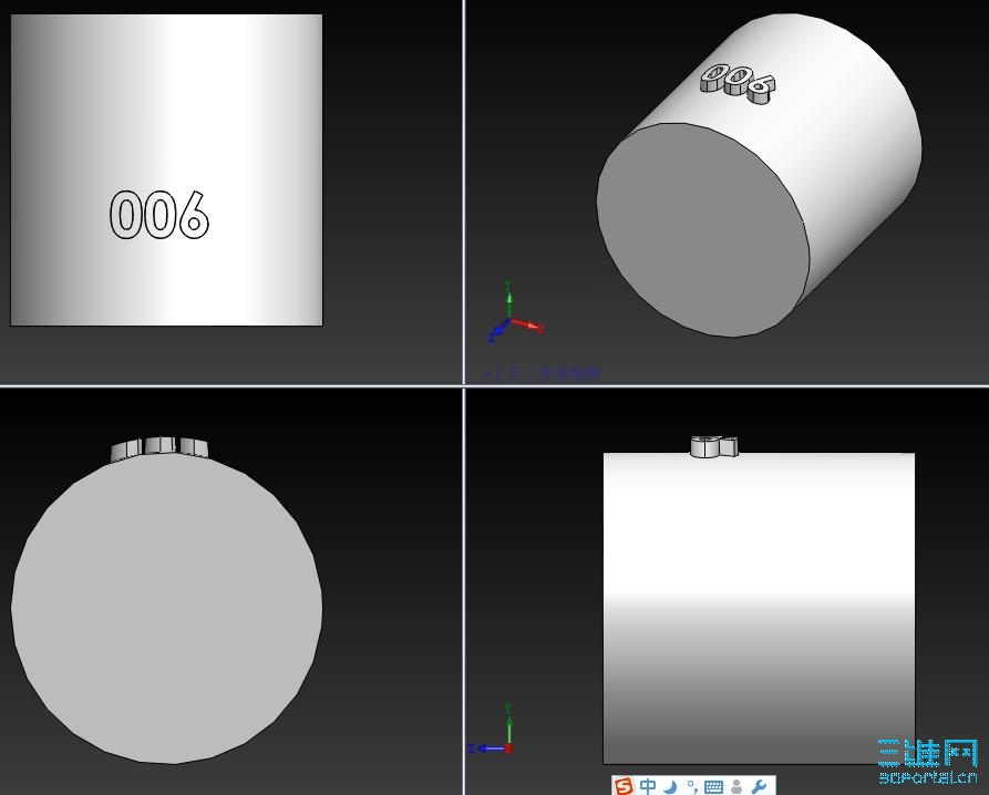

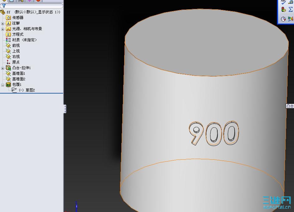

如何做成有拔模效果的字来?SW2010  ?9 S( a! g6 S$ J& J' {( k
这个模型是数字,如果是汉字呢,应如何做,在一铸件上铸出来的字有拔模效果,包覆我没有做出来,请高手指点
ff.rar
282.71 KB, 下载次数: 3

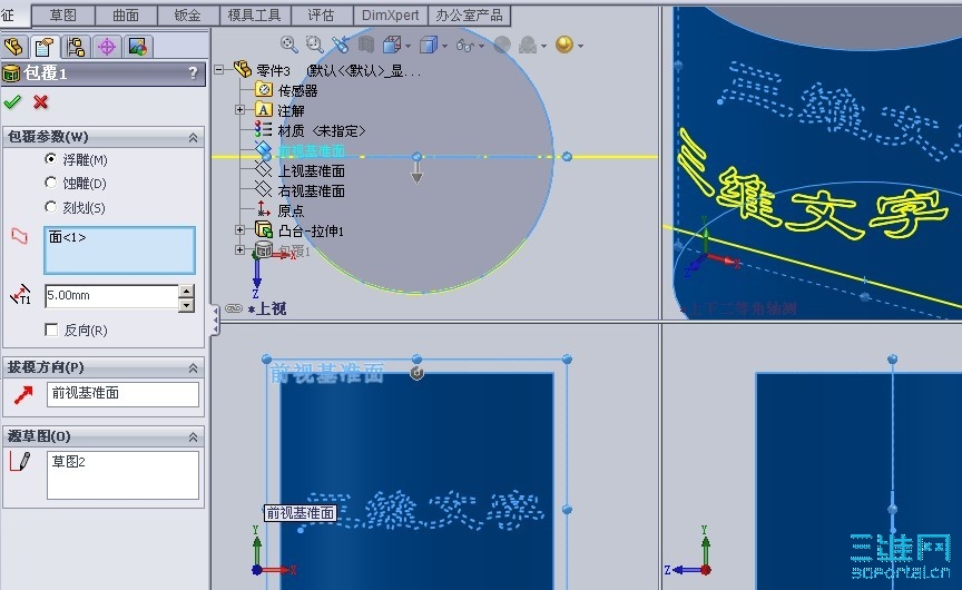

发表于 2010-4-1 18:22:29 | 显示全部楼层 来自: 中国上海
我的版本是2010,不知道是不是楼主想要的效果
零件3.rar
572.24 KB, 下载次数: 5
 楼主| 发表于 2010-4-2 07:55:34 | 显示全部楼层 来自: 中国浙江温州
不是,这样做出来,还是直直的,哪来的拔模

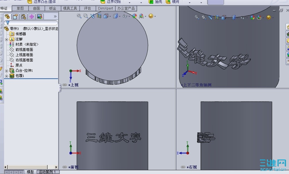

发表于 2010-4-2 08:09:03 | 显示全部楼层 来自: 中国浙江舟山
草图投影到曲面,再拉伸拔模试试
发表于 2010-4-2 08:42:46 | 显示全部楼层 来自: 中国上海
是不是这样啊!!!看看
