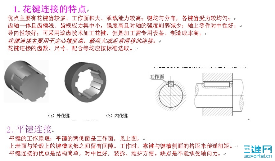

花键承载高,难加工,成本大2 W: P1 E8 Y8 d  Y8 [* e+ r$ a
平键易加工,应用广,也容易坏。

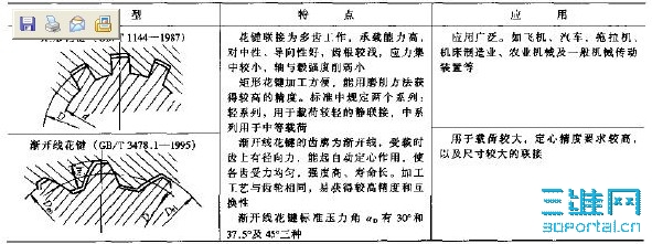

发表于 2010-4-1 18:13:01 | 显示全部楼层 来自: 中国浙江嘉兴
本帖最后由 zhoushan403 于 2010-4-1 18:14 编辑 + D  G1 E+ X" f4 S4 Y. @
% C: e( l8 o0 _* ~* D
花键可分为:矩形花键与渐开线花键,都已经标注化。' M% h1 }2 ~' O! k  Q% w; ~
花键在强度,工艺等具有以下优点:
5 W$ K6 Z. ^; j5 j7 Q/ S3 l8 |" E1)承重大且受力均与;1 x: @6 }5 v6 [* X& q) P7 n. E/ w
2)因花键槽较浅,故对轴等强度削弱较少,且齿根集中应力较小;
* z* d* o+ x8 @( p6 Z3 o3)对中性;# O7 x# h- u- x
4)导向性好,这一点对于动联接尤为重要;; v/ i& B. e+ P7 M4 G0 `0 F
所以在使用过程要依据具体工况来选择。

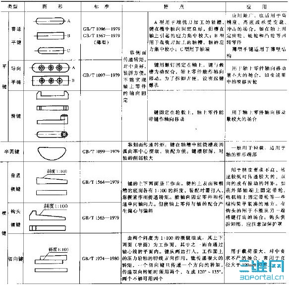

发表于 2010-4-1 22:22:12 | 显示全部楼层 来自: 中国江苏
花键传送扭矩大,平稳均匀,并具有轴向导向作用.平键加简单,成本低,但传递扭矩没有花键大.也可用与导向作用.

发表于 2010-4-4 07:59:52 | 显示全部楼层 来自: 中国安徽淮北
根据扭矩传递条件,选择花键或是平键,另外花键的耐久性和可靠性要优于平键。这要看你设计的设备的档次了。
发表于 2010-4-5 20:49:01 | 显示全部楼层 来自: 中国云南昆明
我觉得选花键还是平键主要看应用场合。花键的一个重要作用就是花键套可以在花键轴上作轴向滑动。在齿轮传动的换档上应用得很多。还有一个就是轴向要求自由又要求传动平稳,也应该选花键
