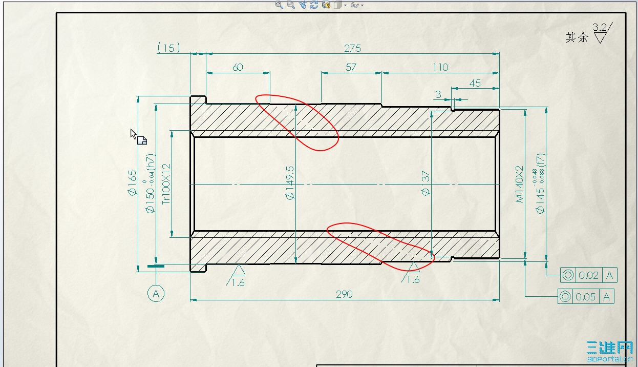

本人用的SW2008 SP5.0,在工程图中遇到一个小问题,但是又不知道问题出在哪里,请高手帮忙,详见附图:
; N* |' m- K! q2 [& C3 r+ { QQ.JPG ( [% U% ?$ F' m8 h4 d
在剖面视图中添加形位公差后剖面线被打断,如图中红圈位置所示,标注形位公差时,明明选的是尺寸,但是标注后剖面线就被打断了,不知是设置问题还是其它问题,请高手帮忙!!

估计是显示问题吧,楼主可以打印一张图纸出来看看

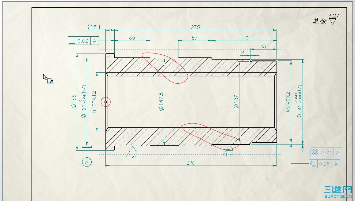

我也觉得很奇怪,标注的时候选的是尺寸而且形位公差还可以随尺寸移动,但是标好后形位公差有一个点引到下图中红圈的位置,所以把剖面线打断了,真是郁闷!!请高手支招!!

  X% N5 ]$ `; O# h7 c% d  j不是显示的问题,打印出来后图纸上的剖面线还是被打断了,看起来挺别扭的。
发表于 2010-4-2 19:51:25 | 显示全部楼层 来自: 中国湖北鄂州
把剖面线删了,重新打剖面红!这是最简洁的解决办法!
发表于 2010-4-3 09:46:06 | 显示全部楼层 来自: 中国浙江杭州
打印失真了,
发表于 2010-4-3 12:44:20 | 显示全部楼层 来自: 中国河南郑州
重新做一次
