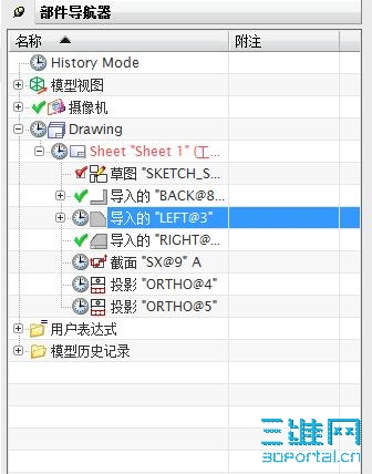

以前困惑很久的问题...
9 d! W- m2 t0 Y% ]# S6 t# A        好不容易,我找到了解决办法。拿来与大家分享,希望大家喜欢!
* a, U+ s/ Y# |' \6 |/ _) E8 r        在所需剖切的父项视图上点击右键→活动的草图视图→画剖切边界线→然后按向导进行剖切操作!
