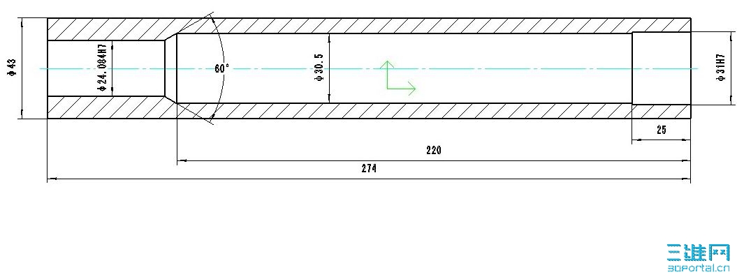

[求助] 这个孔怎么样加工?
发表于 2010-4-1 19:28:23 | 显示全部楼层 |阅读模式 来自: 中国重庆
这个孔长220,直径为30. 5,怎么加工效率高而且成本较低。
发表于 2010-4-1 22:10:19 | 显示全部楼层 来自: 中国浙江嘉兴
没有同心度要求,看不出来难在哪?直接上车床自己做个镗排就可以了

 楼主| 发表于 2010-4-10 11:17:08 | 显示全部楼层 来自: 中国重庆
φ31H7的孔与外圆同轴度要求0.06
1 s6 F" W. P3 e! s就是怕钻30.5的孔后,φ31H7的孔车不出来;

发表于 2010-4-10 16:52:49 | 显示全部楼层 来自: 中国浙江杭州
很好加工的啊!没同轴度要求就忽略长度了!唯一有要求的就是两端的孔,左端Φ24.084H7的孔,0~0.021的公差对于普车来说都没问题的,右端Φ31H7的孔,0~0.025的公差也一样OK

发表于 2010-4-20 14:51:12 | 显示全部楼层 来自: 中国广东广州
先车外圆  再钻孔   再车31孔到尺寸公差  最后在一把长刀上装2个刀头一次挖完内孔!~!!

发表于 2010-5-2 15:59:03 | 显示全部楼层 来自: 中国陕西西安
这个零件加工难度不大,主要保证装夹精准就可以。; V) \# D( d5 v9 w4 N; H  B9 P
在车床或镗床加工即可。. k4 Y" U; O: s3 b0 L" y
在车床上一次加工,先用小钻头通钻出左端小孔,在换钻头钻出中间的30.5的孔' w+ T" \: @" k. W2 {
。注意空的长度控制,最后换31钻头加工右端孔,没有合适的钻头,找个铰刀3 {% H) c' w& ^9 N: \' r
加工也可以,余量又不多的。只要机床精度高的话。一次加工完,三孔的同轴度1 J0 b- |$ M- D/ r
应该完全可以保证的,不知道我说的明白不。

发表于 2010-5-29 15:50:18 | 显示全部楼层 来自: 中国山东威海
材料选择钢管型材,内孔以小孔留铰削余量,由于工件两端有同轴度要求,钻孔30.5,用复合铰刀(带导向柱)将大小两孔一次精铰加工,保证两端同轴
