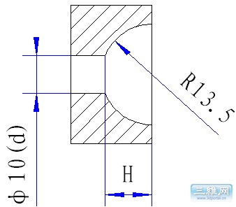

问D13.5的内圆弧,有一个10MM的孔,它的圆弧是多长,就是大头26到小头10的距离/哪位高手可以告诉我,或者有什么公式套用,先谢谢了

 楼主| 发表于 2010-4-2 20:46:28 | 显示全部楼层 来自: 中国重庆
我就是问内圆弧R13.5,同孔是9,那个圆弧是多高<长>

发表于 2010-5-7 19:56:55 | 显示全部楼层 来自: 中国湖北荆州
你的问题是不是这样的?
& z0 c& ~' T1 q/ k$ D- V 未命名.jpg ! ~" [+ P7 ^1 R4 Z
H=sqrt(R^2-(d/2)^2): e6 w7 M! u* x8 o5 F, N  H; `) a
用勾股定理就行了。
xl.zhuo + 3 应助
