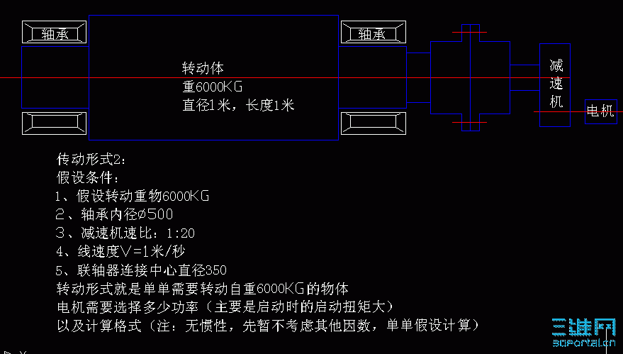

[求助] 一种传动新式的计算
发表于 2010-4-1 23:22:13 | 显示全部楼层 |阅读模式 来自: 中国上海
" X' F, L6 A  o" A+ J1 m) X, K
9 b8 x7 ~0 S7 a" Q. r- ]请各位朋友看看上面这题怎么计算,谢谢!) p4 M4 R% N- [& w

机械设计手册电子版里有计算器,一点什么都有。
发表于 2010-4-2 15:01:32 | 显示全部楼层 来自: 中国江苏南京
克服滚动摩擦力矩就可以了,设计时在乘以一个系数。或者在加一个中心偏心力矩即可。
 楼主| 发表于 2010-4-5 23:22:52 | 显示全部楼层 来自: 中国上海
仅仅考虑它的摩擦力矩?要不要考虑它的转动惯量,这方面求力矩一直很迷惑.8 Z4 {1 y& u/ Z
请各位列式详细计算看看.

本帖最后由 gaoyns 于 2010-4-6 15:34 编辑 2 z9 _: N  O& e# T( V/ d
7 T* M* i, ^; Z: L' W1 D- f
回复楼上:" v+ j# i+ D3 N( J( `. \5 U
在电机启动的瞬间,需要克服转动惯量形成的力矩,这是由短暂的加速度形成的力矩。当加速度消失成匀速转动后,这一力矩就不存在了。在电机设计时已考虑到这一特性,一般电机在启动时允许启动电流是额定电流5—7倍。这足以可克服转动惯量形成的力矩,所以一般设计仅考虑轴承的摩擦力矩及运行效率就行了。
 楼主| 发表于 2010-4-6 20:12:20 | 显示全部楼层 来自: 中国上海
请问楼上朋友,上面这题有是什么结果?: y) X; d! }" w2 Y6 ^) n3 }/ r" p
能不能解答看看?
