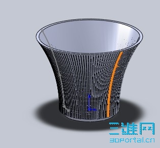

其实就是LED散热灯座,椎体画好了,只是不知道怎么在锥面上再建模散热突起就像这个图中间部分,但比这个要复杂,是在锥面上布满散热槽http://www.qianjia.com/upload/2009_03/090303155841281.jpg 1 N6 O5 v' K: T. @( }
! K+ Y9 A. W5 d. k. i6 B1 k
小弟初到此地,请各位大哥帮忙,谢谢了!

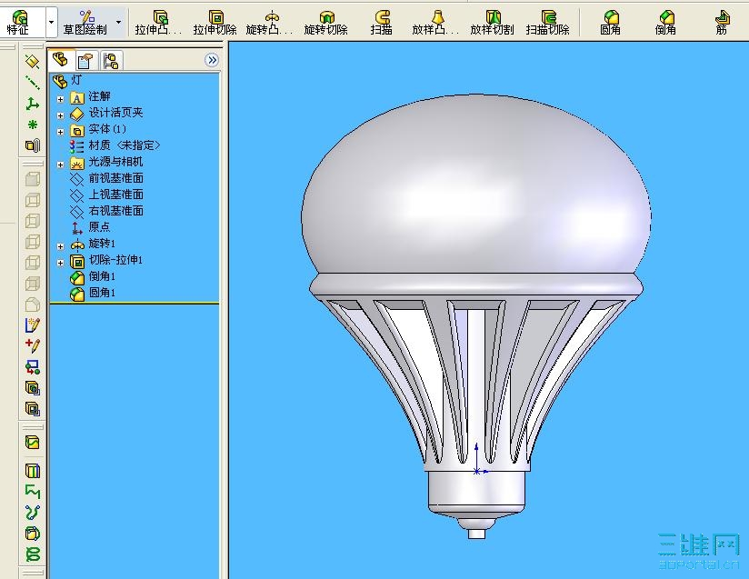

旋转做圆锥体,拉伸切除做槽,最后倒角。
发表于 2010-4-2 09:47:23 | 显示全部楼层 来自: 中国天津
用SW2006做了一个,供楼主参考
9 F+ V" C$ b# p6 D( r" H  D/ z- H1 r1 G/ c( U
灯.rar
324.49 KB, 下载次数: 7

再问一下,如果我想挖深度一致的槽,应该怎么办?
发表于 2010-4-2 13:58:17 | 显示全部楼层 来自: 中国天津
拉伸切除的终止条件:选择到指定面的指定距离“。

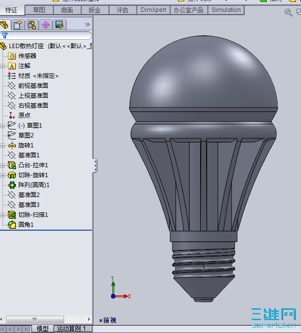

LED散热灯座.zip
730.03 KB, 下载次数: 5

这个我没有理解,我想要一道浅浅的深度均匀的槽,“指定面”是指椎体曲面吗?为什么我这么做无法构建呢?
 楼主| 发表于 2010-4-2 16:48:35 | 显示全部楼层 来自: 中国江苏南京
我想要的效果是从曲面开始,然后到同一曲面的距离为指定参数,但这样貌似不行啊
发表于 2010-4-2 16:57:55 | 显示全部楼层 来自: 中国广东惠州
用掃出成形就可以了.

扫描切割,终于解决了,谢谢楼上各位好心人,谢谢!!

发表于 2010-4-3 09:40:10 | 显示全部楼层 来自: 中国浙江杭州
扫描切除也可啊,再阵列
