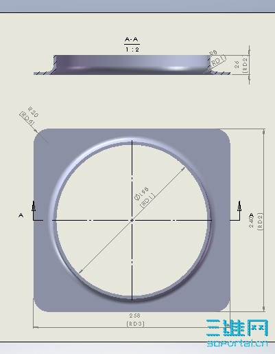

[求助] 这个零件怎么翻边

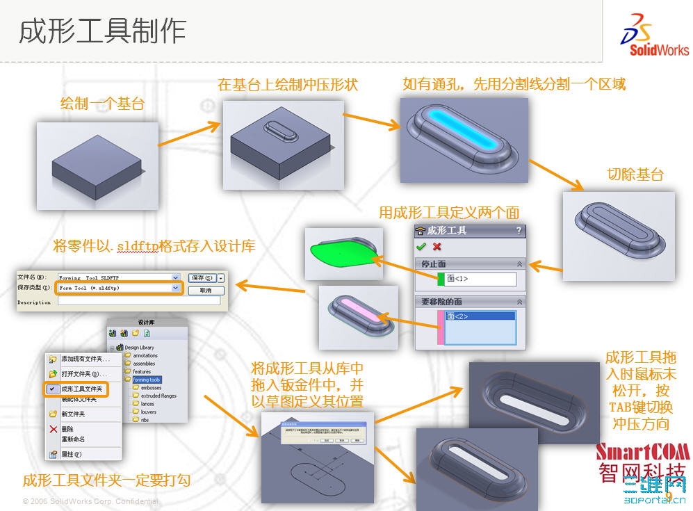

什么文档呀,打不开!!你指的是在SW中做吗??这不是很容易吗?做个成形工具就可以了呀,
/ b, E3 j0 o' L7 Y& @8 G( h在论坛里有很多如何做成形工具的贴子,我收下了人家的一个图片,转帖给你
发表于 2010-4-2 10:34:19 | 显示全部楼层 来自: 中国山东青岛
图好做,制造难,应该用冲模,一块方料,冲出下圆筒吧!模具不太懂
发表于 2010-4-2 15:28:26 | 显示全部楼层 来自: 中国上海
我补充点,也可以把SW自带的成型工具按自己需要修改,然后另存即可使用。
发表于 2010-4-2 15:49:26 | 显示全部楼层 来自: 中国广东深圳
先冲预孔再翻边旁边做压料圈, 这种很简单吧,
发表于 2010-4-2 16:17:10 | 显示全部楼层 来自: 中国广东广州
5楼正解,预孔的大小就看你用的是什么材料了。

) f* q7 @# Y( x. G复合模一道冲压成型后再切个方边就可以了,圆孔端面车削加工一下。
发表于 2010-4-2 19:04:03 | 显示全部楼层 来自: 中国贵州毕节
不能预冲孔后翻边,会破裂。建议预成型、冲孔修边、翻边。请高人指点

发表于 2010-4-2 19:54:20 | 显示全部楼层 来自: 中国湖北鄂州
这个明明是先冲孔,然后用整型压形的嘛!
发表于 2010-4-2 19:55:49 | 显示全部楼层 来自: 中国湖北鄂州
在SW的里要想取得好的效果并快捷,: b6 b5 H/ p, t" L
先做一个成形工具,
( i: S1 d* I( g- l然后从钣金里添加成形工具制该件!
发表于 2010-4-2 20:21:49 | 显示全部楼层 来自: 中国广东韶关
4mm的料厚,翻边高度达26mm,一个字“难”。
/ j; }/ R" `3 l2 C2 u+ u. s! k还不如先在板上开孔,再焊接一个圈圈。

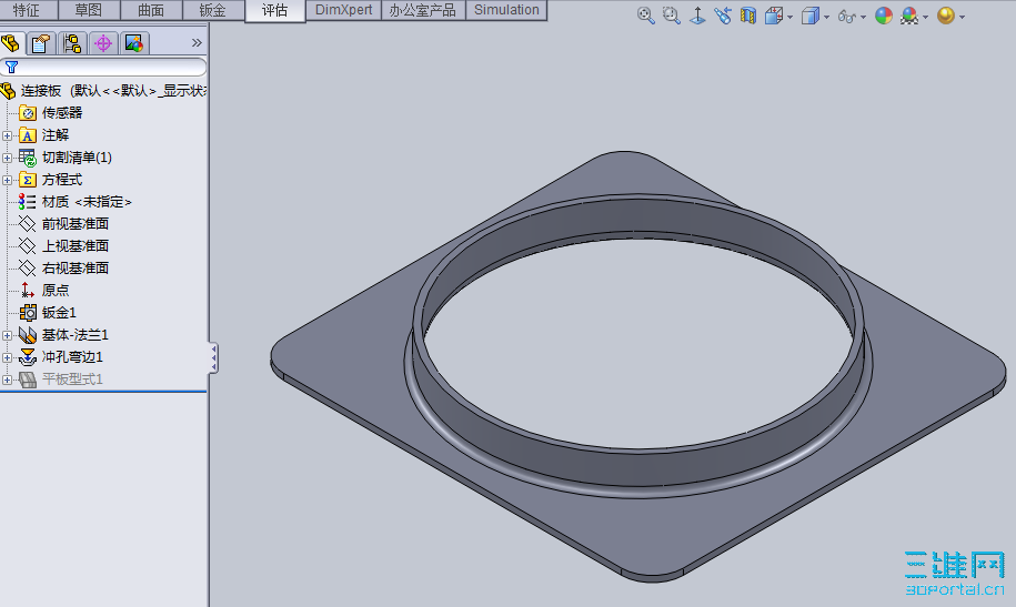

发表于 2010-4-7 13:52:33 | 显示全部楼层 来自: 中国北京
% U' N9 c6 K+ w! H2 L  G
+ l5 M0 F! P8 j1 J) A做出来是硬道理。
  W" Y/ ^' S" Q$ ` 12.jpg
