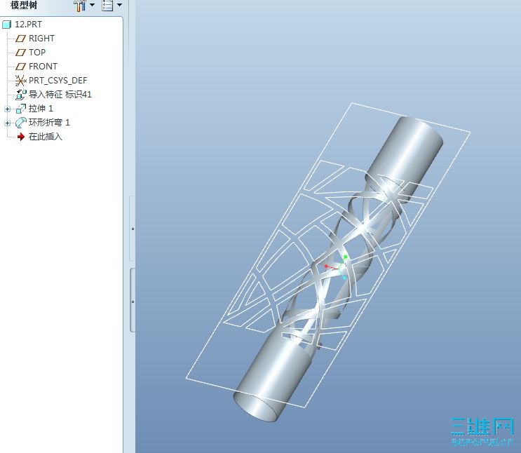

[求助] proe里如何将丝印的内若能够投影到零件中去然后出图

发表于 2010-4-8 09:16:43 | 显示全部楼层 来自: 中国浙江宁波
丝印的转到CAD再导入,应该可以的。

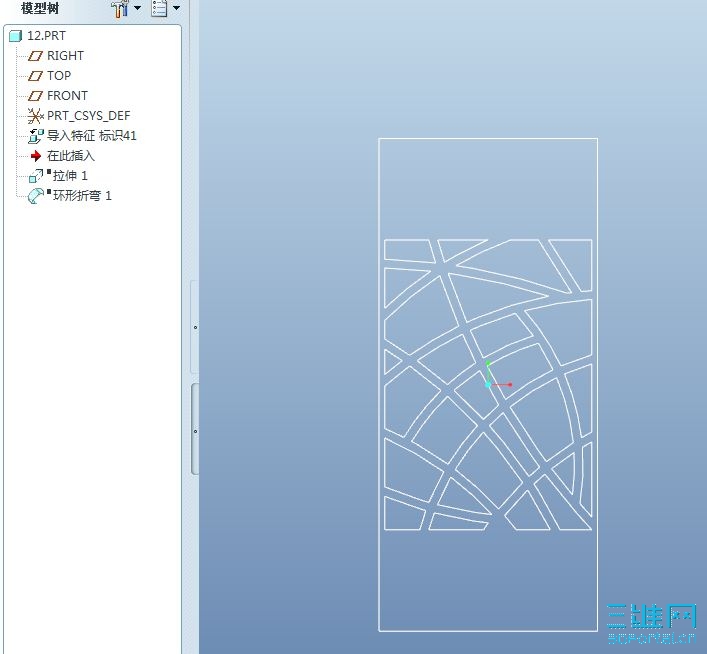

发表于 2010-4-8 09:30:44 | 显示全部楼层 来自: 中国浙江宁波
先CAD画好2D图
& K3 F2 l. h7 E  {2 F+ p4 p8 {转到proe里在环形折弯
