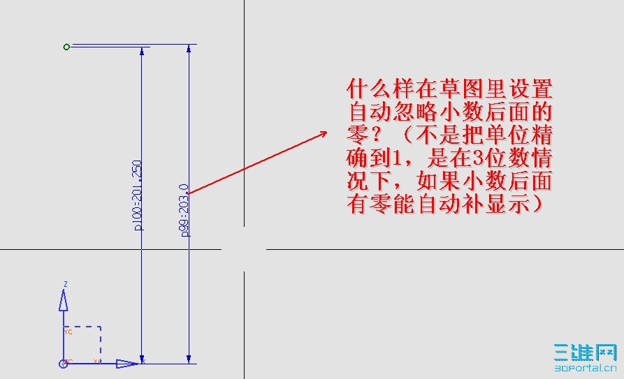

假如千位数的精确度,小数点后面的零在那设置不显示?
发表于 2010-4-4 18:07:07 | 显示全部楼层 来自: 中国湖南长沙
后面有0是计数的标准,自动省略!这个有点麻烦,
发表于 2010-4-5 20:44:44 | 显示全部楼层 来自: 中国四川成都
preferences----annotation preferences----units里面把zeros display下面的trailing zeros前面不勾选就可以了
