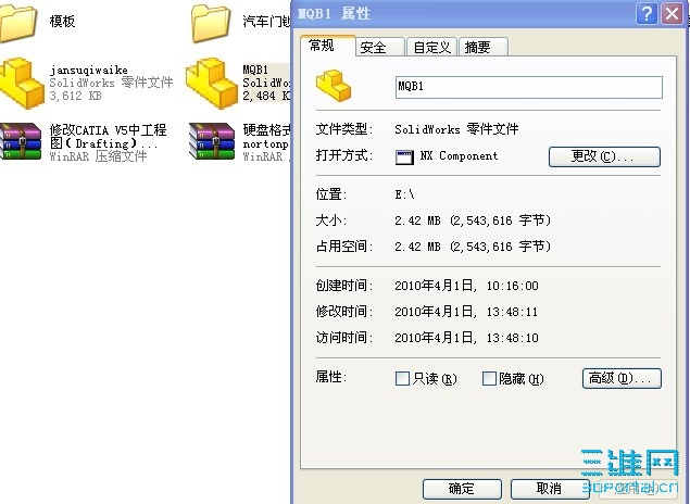

本人电脑上装了UG 和solidworks两个软件,先装的UG,装过solidworks后原来的用UG做的文件全都的显示solidworks的图标了,在文件属性里也把文件打开方式改为NX component,但是图标还是无法改为UG图标,请问如何设置才能正确显示图标

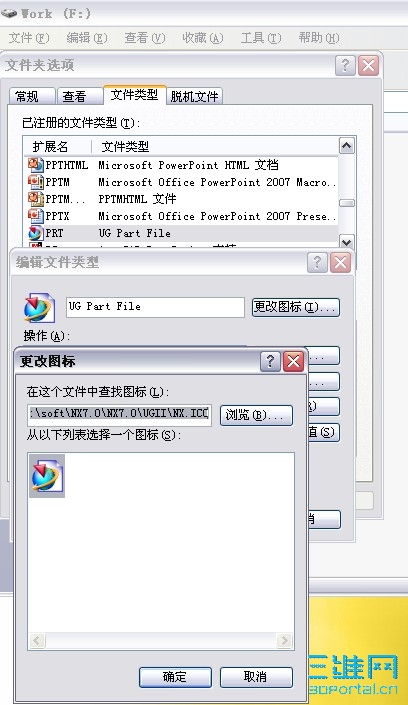

本帖最后由 jinkaikai1984 于 2010-4-2 13:18 编辑 & y2 y2 A( H4 Y" W9 T9 M
! G9 d9 u" N/ `0 s 1.jpg
2 }! K) ]8 g6 b" u" V' o- r我的电脑--工具--文件夹选项--文件类型--在扩展名列中找到PRT--高级--更改图标--浏览--找到UG安装目录UGII文件夹下的nx.ico图标文件--确定--OK

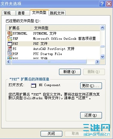

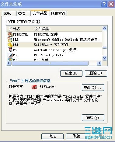

 楼主| 发表于 2010-4-2 15:48:17 | 显示全部楼层 来自: 中国广东广州
不行啊,改不过来,我的文件类型和你的显示的不一样啊。我的如下图,默认的是solidworks,要是改为UG的话又变了。
发表于 2010-4-2 21:20:40 | 显示全部楼层 来自: 中国浙江杭州
那你索性直接新建一个PRT的关联选项好了啊) e/ p4 c- ^2 c# d# L$ ]) n/ m
工具--文件夹选项--文件类型--新建--高级# R9 A6 t9 c3 J- e6 c, u1 G
文件扩展名:prt
3 b3 B6 u; w* O/ @% H关联的文件类型:ug part  file
