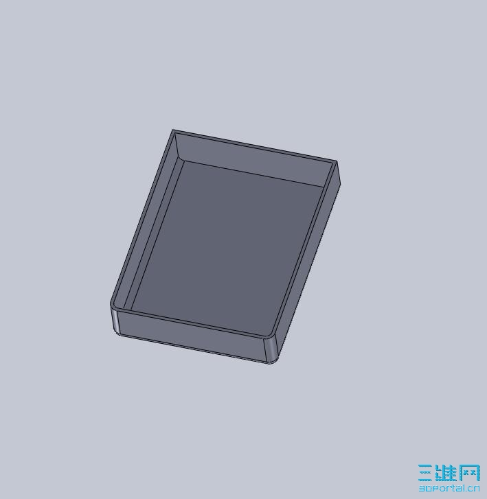

[求助] 菜鸟求助:这个壳子钣金怎么做?
发表于 2010-4-2 12:52:48 | 显示全部楼层 |阅读模式 来自: 中国浙江宁波
转换就都给割开口子了。接下来我要展开。

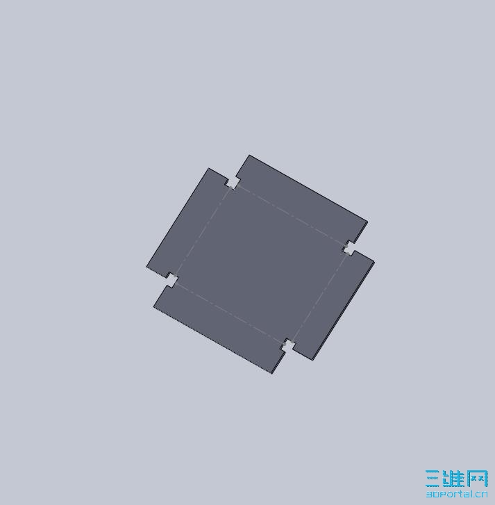

 楼主| 发表于 2010-4-2 12:55:14 | 显示全部楼层 来自: 中国浙江宁波
这是展开的,但是我不想要这四个口子,这是一个拉伸件,不是折弯件。
发表于 2010-4-2 12:58:19 | 显示全部楼层 来自: 中国北京
不带切口肯定就展不开了

 楼主| 发表于 2010-4-2 14:23:36 | 显示全部楼层 来自: 中国浙江宁波
那用成型工具能不能得到展开的图?
发表于 2010-4-2 15:16:24 | 显示全部楼层 来自: 中国江苏常州
既然是拉深件,又何来展开一说?
发表于 2010-4-3 07:08:12 | 显示全部楼层 来自: 中国广东佛山
是能展开的,但要用冲压功能,然后用logopress一步展开,就搞定了
发表于 2010-4-3 09:03:24 | 显示全部楼层 来自: 中国河北保定
同意楼上的,直接拉伸建模,然后抽壳
发表于 2010-4-3 09:47:18 | 显示全部楼层 来自: 中国浙江杭州
上面说的不是钣金做法了,楼主想用钣金做呢
发表于 2010-4-3 10:21:18 | 显示全部楼层 来自: 中国广东东莞
先拉伸后抽壳吧
发表于 2010-4-3 23:51:07 | 显示全部楼层 来自: 中国上海
不带切口肯定就展不开
