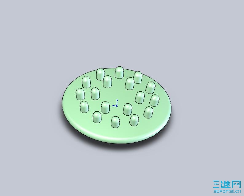

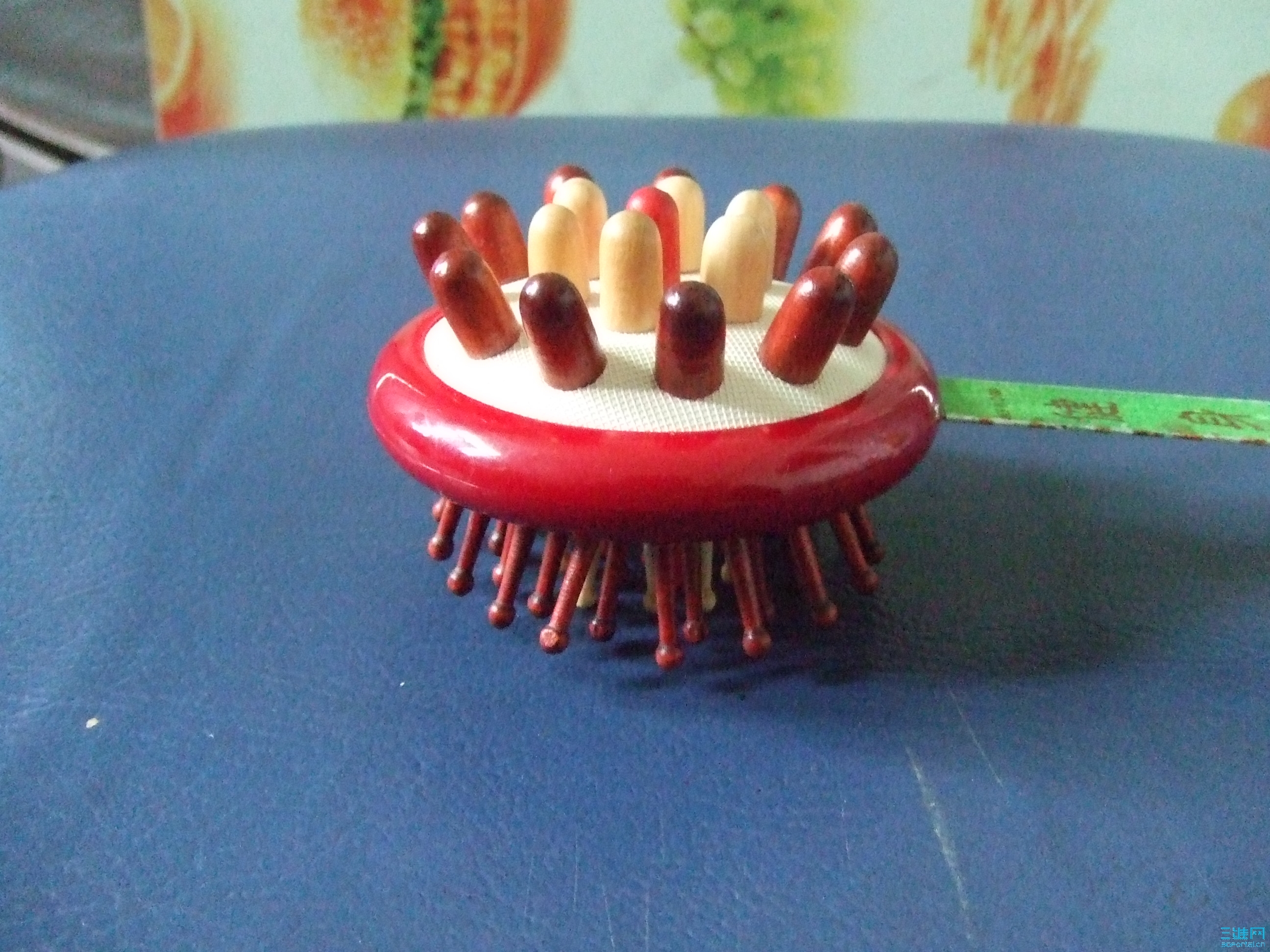

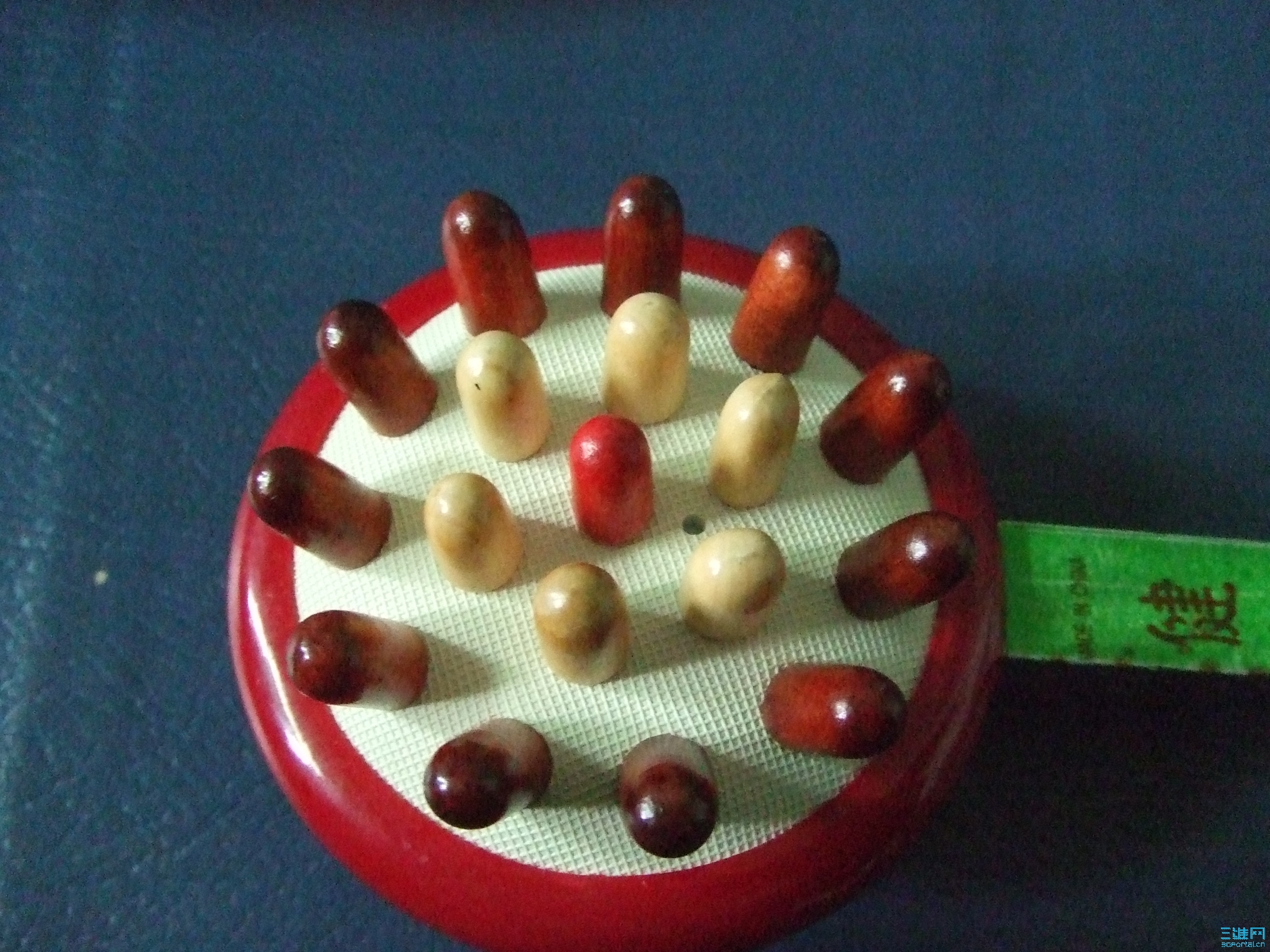

如图所示:那圆弧面上的圆柱应该如何阵列,注意到每个圆柱在圆弧面的法向方向(也就是垂直于弧面),这应如何画这个圆柱。
9 K1 u5 G! X$ S5 t6 q2 H
5 I, H/ X. R* e还望高手指点指点。谢谢了!

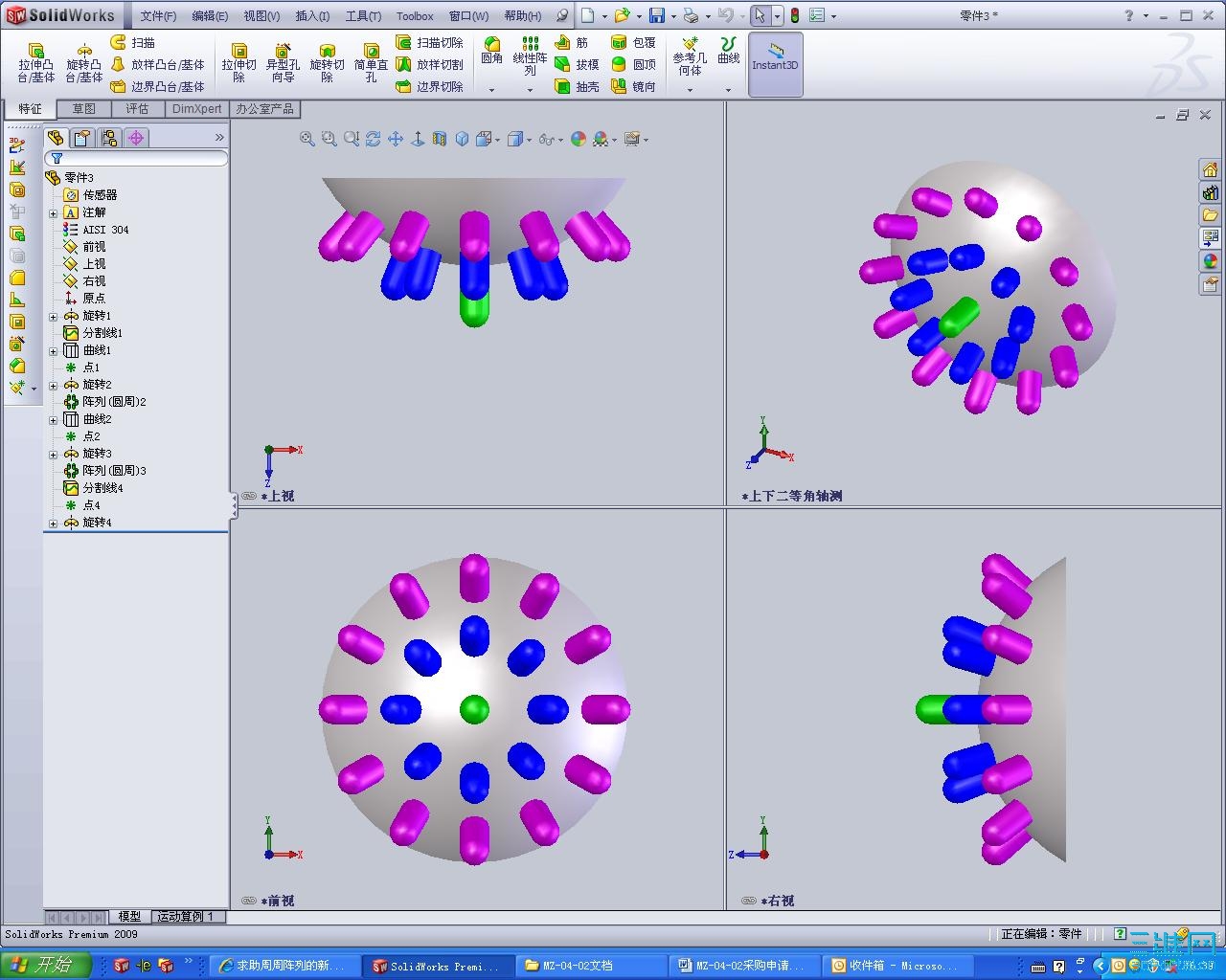

发表于 2010-4-7 16:46:14 | 显示全部楼层 来自: 中国北京
