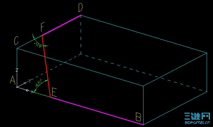

两根管线的轴线在空间交错,不相交。怎么用一根两端是45度弯头的管线连接它们?
5 u* t9 |& L9 P/ v, X6 M1 L% f* y
6 D: k3 D0 D* |/ |0 V4 l已知不在一个平面上的两根管线AB和CD(AB和CD两轴线在XOY平面上的投影互相垂直),要设置一条管
0 V8 M. ~& J2 {; N+ P" K线EF连接它们,这条管线EF两端各用一个45度弯头。要求求出AE和CF的长度。7 ^3 w9 W5 s0 S  I4 U! t& j/ H
A(0,0,0)' A7 T9 g9 R. Z5 z& R: m
B(30000,0,0)5 W% Z. c* u0 P% E0 ^- B3 j
C(0,0,8000)
0 k7 D2 e& a$ yD(0,20000,8000)

lz,一根管线按你的要求是连不起来的,而且布管也不允许这样布置

这是立体几何的问题吧,做辅助线,勾股定理就能算出来了

在现场我见过这样的连接,不知怎么计算位置

应该不能,直接量出直线距离就行了,重要的是弯头的转向。这种类型我做过一次,1000mm的不锈钢管道

可以做的,找个扳金工放样。所用的两个弯头都不是90度的,把弯头割开来就可以了。
