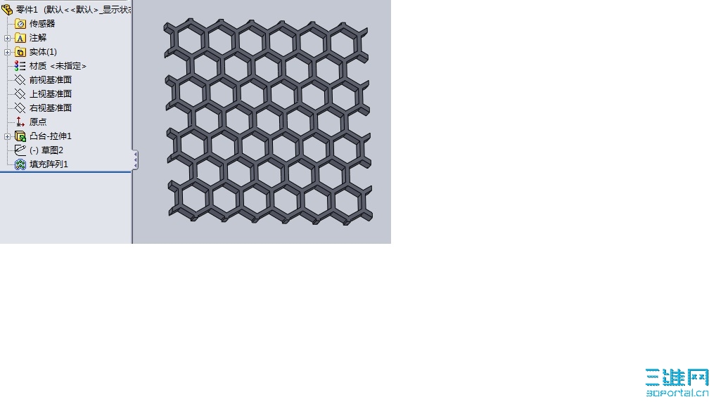

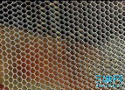

[求助] 求助 蜂窝材料的建模怎么弄
发表于 2010-4-2 17:19:19 | 显示全部楼层 |阅读模式 来自: 中国浙江杭州

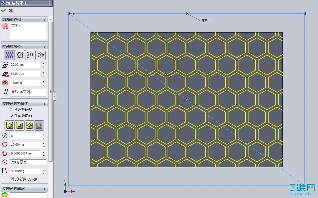

2.jpg 本人菜鸟,不会啊,真心求助。
发表于 2010-4-2 17:27:20 | 显示全部楼层 来自: 中国浙江金华
如果光是平板的就拉升一些镜像一些。
发表于 2010-4-2 20:25:55 | 显示全部楼层 来自: 中国江苏宿迁
2# 123456bbs999 可 以直接阵列吗?
 楼主| 发表于 2010-4-2 20:48:56 | 显示全部楼层 来自: 中国浙江杭州
怎么阵列啊  谁教教我  急用啊
发表于 2010-4-2 22:40:53 | 显示全部楼层 来自: 中国上海

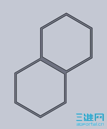

拉伸两个斜向相邻的两个小蜂窝,线性阵列。
. j* {/ w6 l: c4 t& j& o9 U4 P也可以拉伸一块板材,再做填充阵列。

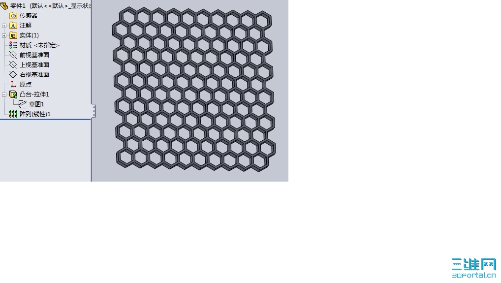

5# w_hs1 线性阵列怎么设置 我只画了两个斜向的蜂窝
 楼主| 发表于 2010-4-3 10:15:19 | 显示全部楼层 来自: 中国浙江杭州

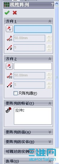

 楼主| 发表于 2010-4-3 10:32:44 | 显示全部楼层 来自: 中国浙江杭州
未命名2.jpg 阵列的方向怎么弄

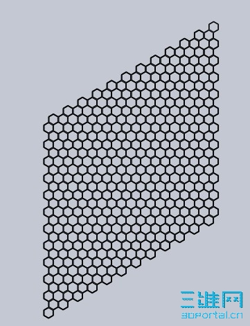

未命名3.jpg 11# wangfae 做出来这个样子,我想变成5楼那个样子的 ,怎么弄啊?

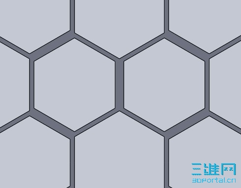

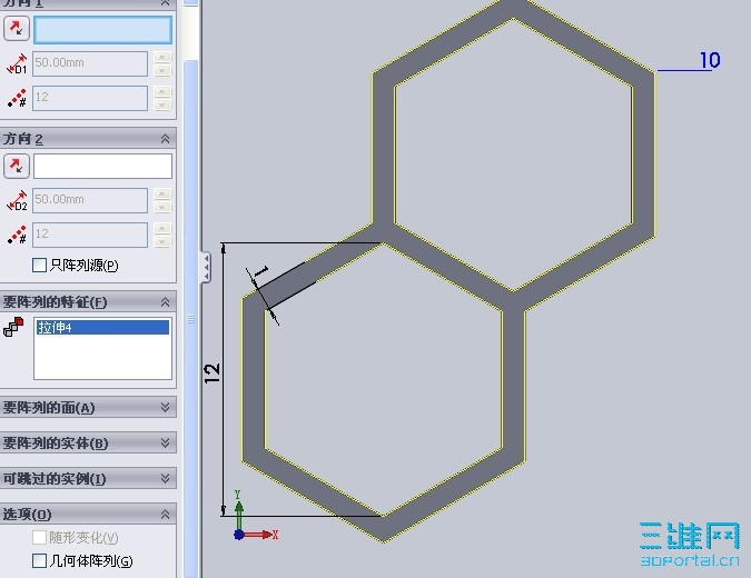

未命名4.jpg 厚度不一样   烦啊

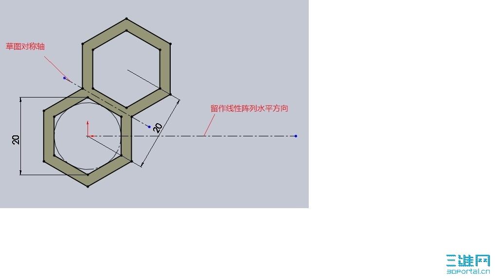

6 |# r/ b6 ]# [1 E1 omacttt 发表于 2010-4-3 10:13 http://www.3dportal.cn/discuz/images/common/back.gif
( ?. Q, z0 S* E1 }* J
6 q6 J( q7 i6 S/ k0 }6 y' }- z

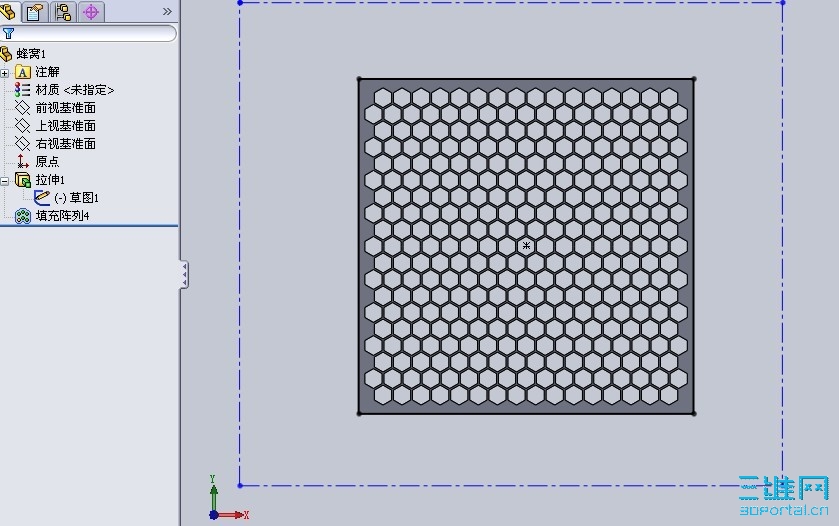

阵列源的草图
5 Z3 X, M1 b! t2 U' T9 e% Q  j8 E

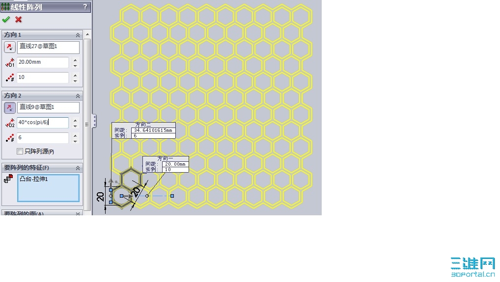

0 C: I& C2 P% n1 r8 o5 t$ e2 f, D8 f% S& M( Q6 _) j
线性阵列设置0 C: k3 M0 a4 ], K6 }- a8 c: q
2 W, h+ Q2 M1 ~3 M/ a4 ^ 蜂窝状4.jpg

其实我个人觉得用填充阵列来切出蜂窝状更加自然一些。
发表于 2010-4-3 12:03:18 | 显示全部楼层 来自: 中国广东广州
5楼正解,用填充阵列就行了。
 楼主| 发表于 2010-4-3 13:06:43 | 显示全部楼层 来自: 中国浙江杭州
14# w_hs1 * j: D- w* K% w# Y7 V* B
发表于 2010-4-3 13:15:31 | 显示全部楼层 来自: 中国上海
16# macttt
3 ?# d# ~7 u, m7 L8 y1 [' y7 m1 G% t4 ^2 n3 x
拉伸后通常草图自动变成隐藏状态,将草图改作显示状态即可选择方向。
 楼主| 发表于 2010-4-3 13:39:48 | 显示全部楼层 来自: 中国浙江杭州
17# w_hs1 - h/ T8 k; [, A" }& S
在哪里改

14# w_hs1 # ~/ m9 E5 r* C2 N" P
填充阵列的草图能给我看看吗
发表于 2010-4-3 18:13:20 | 显示全部楼层 来自: 中国上海
14# w_hs1  1 C: m* _; h5 G, B" k% I: k
填充阵列的草图能给我看看吗* z5 c# b) G) I# `$ p
macttt 发表于 2010-4-3 14:14 http://www.3dportal.cn/discuz/images/common/back.gif
9 n9 i- y1 M: M6 ^0 o7 p. B2 A8 M: x0 K9 i7 ~+ L( a
直接在板上作填充阵列即可。

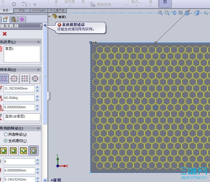

 楼主| 发表于 2010-4-3 19:44:11 | 显示全部楼层 来自: 中国浙江杭州
未命名.jpg 出错了 不知怎么回事
 楼主| 发表于 2010-4-3 19:46:18 | 显示全部楼层 来自: 中国浙江杭州
边界怎么选不到外面的
 楼主| 发表于 2010-4-3 19:51:34 | 显示全部楼层 来自: 中国浙江杭州
未命名.jpg 变成这个样子了  边界选不到外面的啊

24# macttt
; j1 y2 F- m6 n1 b谁知道帮帮我
