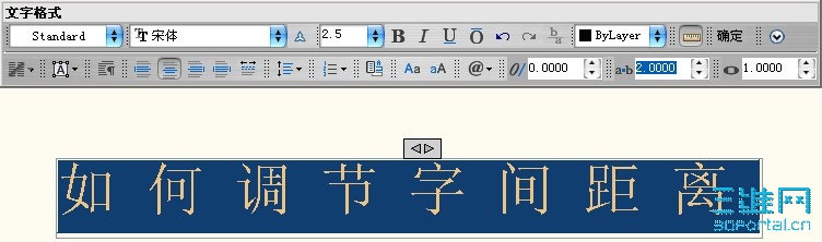

  在CAD中如何调整单行文字和多行文字的字间距离,请指教。

发表于 2010-4-3 08:46:32 | 显示全部楼层 来自: 中国浙江台州
通用方法 敲空格
( p1 }  l5 B9 b4 \! ?7 }* C: k2010修改追踪的数值 如图
发表于 2010-4-3 09:11:28 | 显示全部楼层 来自: 中国河北唐山
