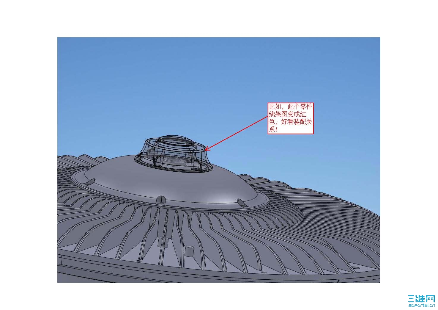

发表于 2010-4-2 20:45:03 | 显示全部楼层 |阅读模式 来自: 中国浙江宁波
谁能将装配体中其中一个零件的:线架图线条颜色变成红色或其他颜色,谢谢!

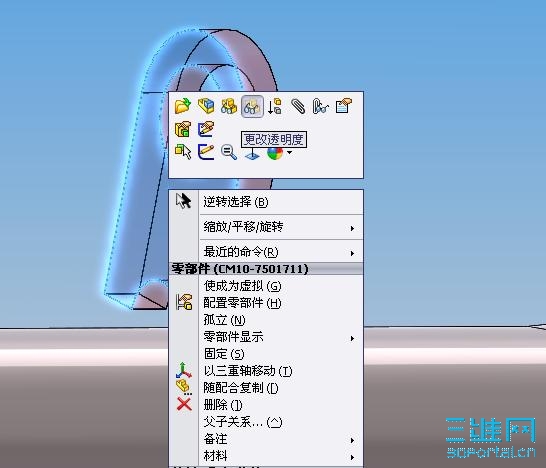

发表于 2010-4-3 09:11:03 | 显示全部楼层 来自: 中国河北保定
未命名.JPG 这样可否?
 楼主| 发表于 2010-4-4 08:46:18 | 显示全部楼层 来自: 中国浙江宁波
大哥你看清楚,我上面个零件本来就是透明的呀!

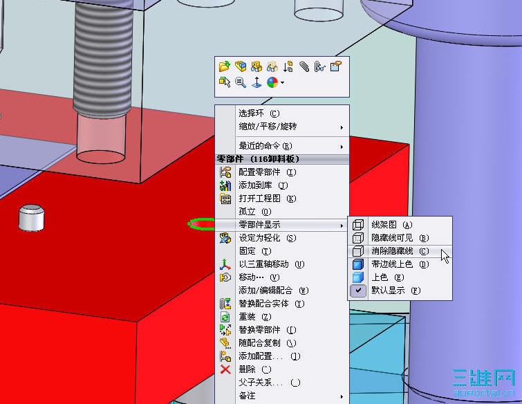

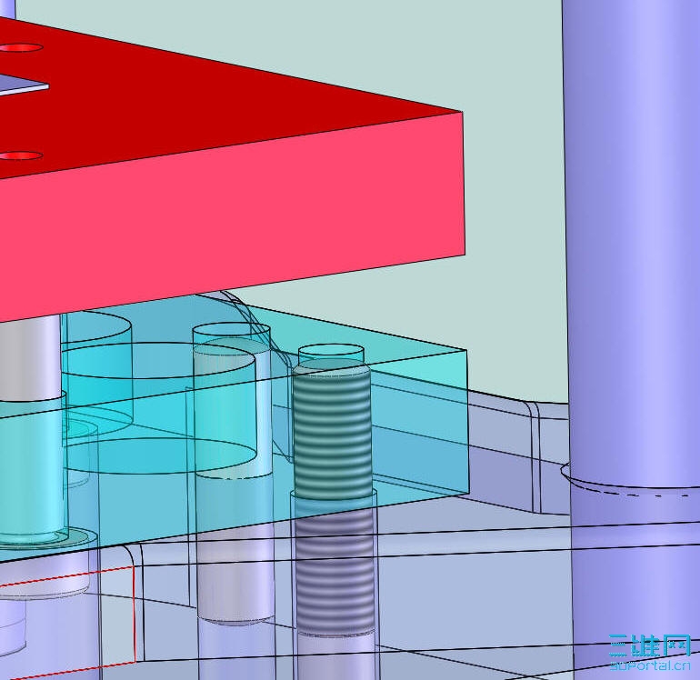

发表于 2010-4-4 09:29:24 | 显示全部楼层 来自: 中国广东汕头
6 o( I% L% u  N# W
7 [5 t  ~/ A# y- k我的方法:1,将零件改成红
) G; E/ b3 U$ {" Y4 }! `色,不透明。  l6 Y* M, E* k
: a/ S& m6 \8 y
