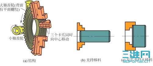

小弟数控专业,最近被毕业设计弄得焦头烂额,求各位帮下忙!: T3 h# d- W8 A$ I5 h# ~: W/ k; T
貌似可以用通用三爪卡盘上装个Z轴的定位盘,但卡盘内的平面螺旋和卡爪的螺旋不会画。

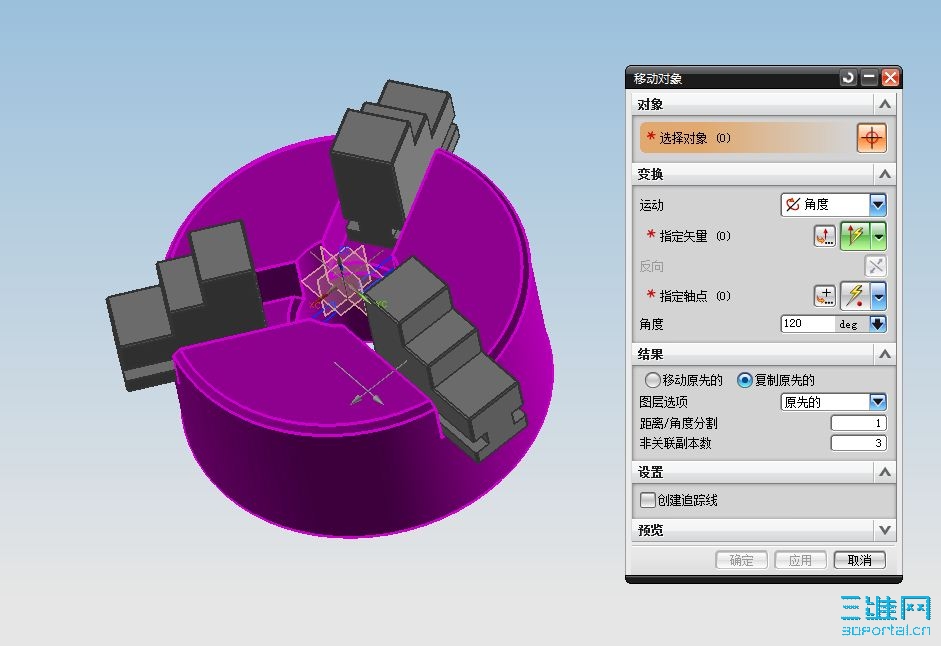

 楼主| 发表于 2010-4-3 00:13:35 | 显示全部楼层 来自: 中国上海
我主要是平面螺旋画不来,还有我环形阵列会出错。 2# guo_1983
zj.rar
91.81 KB, 下载次数: 3
发表于 2010-4-3 07:01:46 | 显示全部楼层 来自: 中国山东济南
不知你用的那个版本建模,6.0以前版本,用变换中的绕直线旋转来复制,6.0(含 )用移动中的旋转复制命令;这种单独的部件阵列,不能用实例特征中的圆形阵列功能。另外,你说的螺旋角是个什么东东?类似于T型螺纹吗?可用扫掠命令做。

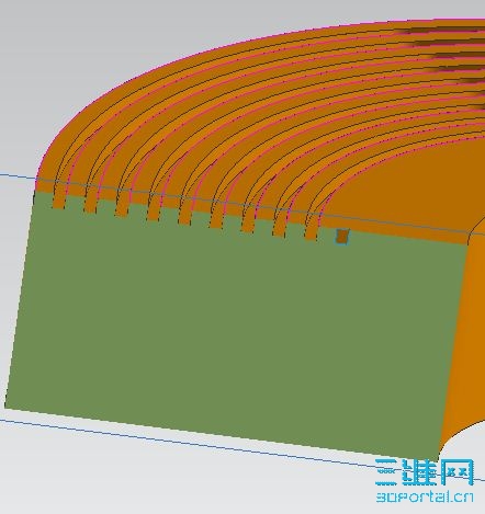

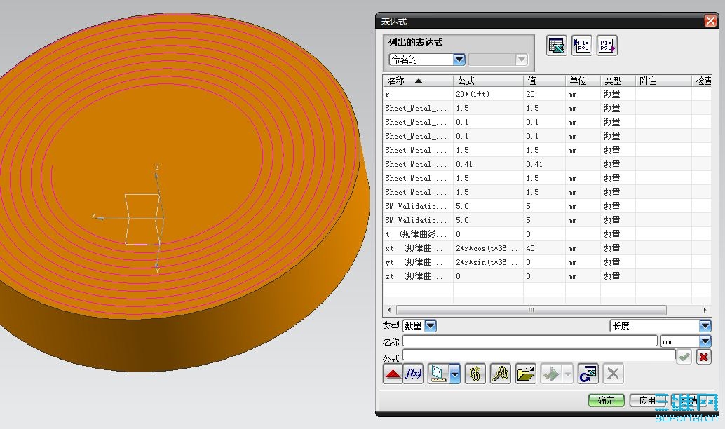

平面上的阿基米德螺旋线我可以教给你如何画,结构要自己设计;阿基米德螺旋线要用公式曲线画,公式从“工具---表达式”中输入;画曲线是从“插入--曲线--规律曲线”中找到“公式曲线”,如果不会画,可以看看教程,本论坛有许多本类教程;图1是曲线方程,尺寸不一定是你想要的,你可以通过公式调节,下面主要说一下如何调节:
: f9 N" C0 _) L4 ]/ rt=0
5 r4 A# X1 x0 d7 d3 O# G5 Zr=20*(1+t)) s6 z! v, b1 ^% k& k; `  ]5 W
xt=2*r*cos(t*360*10)
: {' z+ G$ T* y8 W# C7 l1 [yt=2*r*sin(t*360*10)
$ `5 ?: j& \: H2 f7 lzt=0
( K' x+ F) w9 q$ Yr 是螺旋线臂长,运行规律为终点臂长是起点臂长2倍(整圈),公式中,XT、YT中正余玄函数前的常参数是调节半径大小的,函数中,360代表选转一周,后边乘以10代表10个螺距;这样,我们有了各参数的调节方法,就可以根据自己的结构设计了。" Y3 l0 G* k: C8 D2 `9 d
    螺旋槽是用草图+扫掠命令做的,不会的话看看教程。

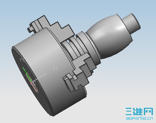

这是我画的
这是我画的
