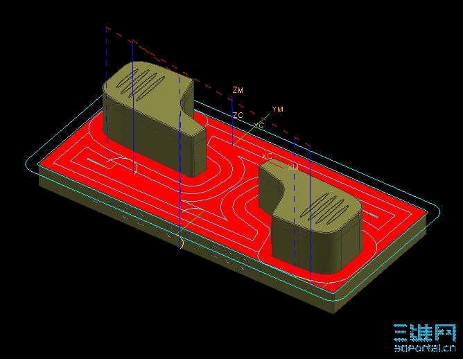

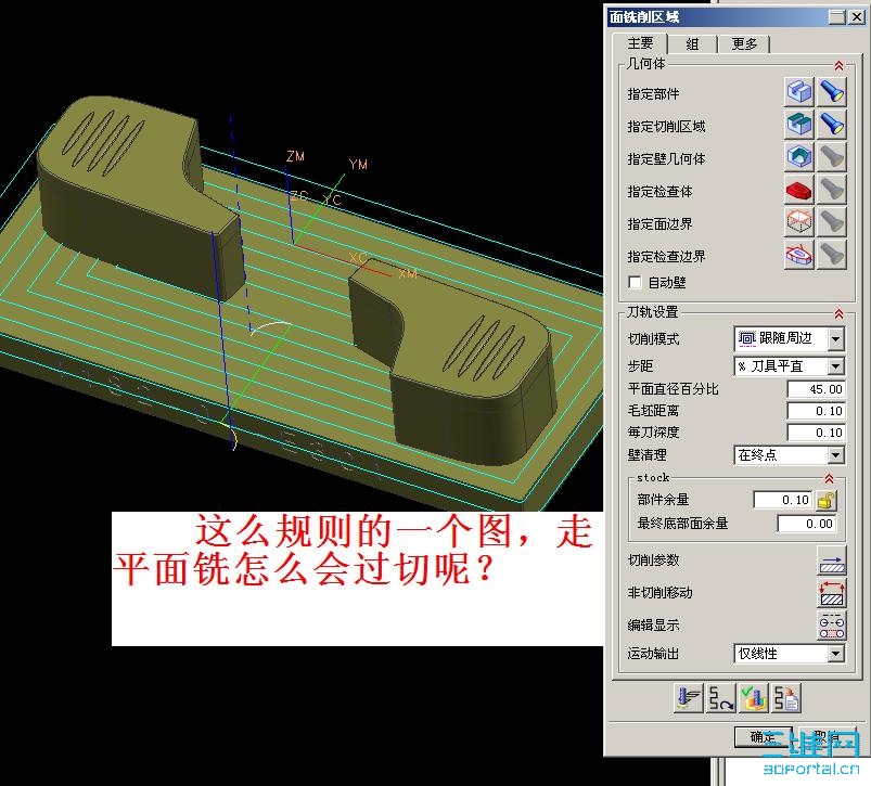

这么规则的一个图,走平面铣怎么会过切呢?

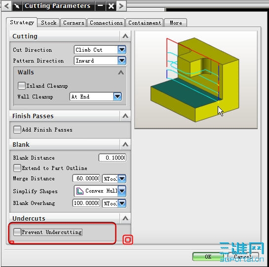

发表于 2010-4-3 07:38:19 | 显示全部楼层 来自: 中国山东烟台
选上自动臂就好了

发表于 2010-4-6 23:50:20 | 显示全部楼层 来自: 中国四川成都
调整一个参数试一下
4 H! f5 `$ Z% w我调整了一个参数就OK了,UG版本:NX6.0.3.6

发表于 2010-4-13 18:35:49 | 显示全部楼层 来自: 中国湖北十堰
有时候实体有问题也会发生过切的现象
发表于 2010-4-20 04:07:54 | 显示全部楼层 来自: 中国重庆
会不会是你选面的时候有问题
