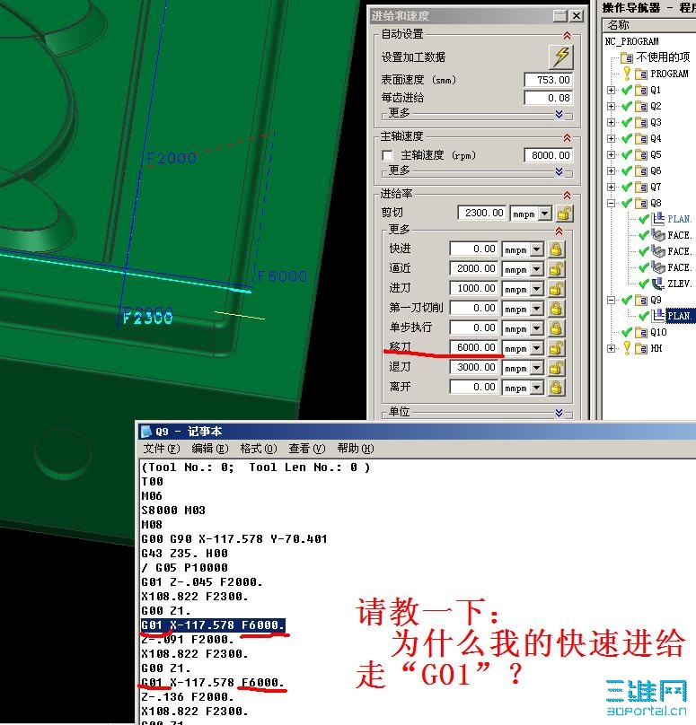

为什么我的快速进给走“G01”?

发表于 2010-4-3 09:47:54 | 显示全部楼层 来自: 中国山东济南
对于快速走刀,只是我们自己的概念,觉着提刀、横越、快速下刀这些都该是快速,但UG中又每项定义了速度,你默认其速度(默认零)就是快速,你填上速度,就不是快速移动了。

 楼主| 发表于 2010-4-3 17:54:22 | 显示全部楼层 来自: 中国广东广州
实践证明了4楼 5楼的兄弟所说的是对的!!' Z2 f! |! t/ ]" V5 F; P

发表于 2010-4-9 12:25:51 | 显示全部楼层 来自: 中国上海
trav 默认g0, 设则为g1,一般要设得比切削速率大,与床子xyz轴运动顺序和操作者习惯有关,还有后处理,眼神不好小心点,否则可能过切
发表于 2010-4-13 18:31:39 | 显示全部楼层 来自: 中国湖北十堰
你设置了进给了嘛,把它改成零就ok了
