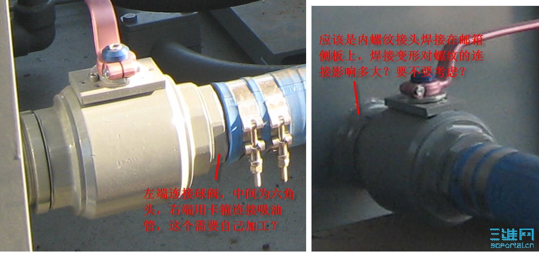

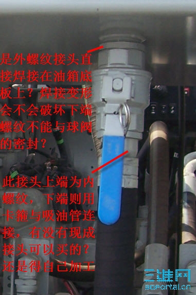

以下是国外液压站的照片,具体问题请见照片中的描述。
( I+ G: c# L1 H$ C1 r 图像-0009.jpg

$ r( ?# z% d, @7 [; w8 B都有标件,什么都不用担心,选好通径既可。
* V) U. {# t  |( s/ }) Y1 W这些都是国标,常见常用的,在机械设计手册管件和液压里都能查到。

我看照片连接油箱的应该是个接头体,只加工一端螺纹,焊接不影响与球阀连接的螺纹。

先查一下这几个接头的形式。比如球阀跟接头的连接是用o型圈密封还是螺纹密封。8 y8 X! O/ U; `- g# d. B* t
这个油管应该是跟插入式接头连接的,油管的卡栓就是加固油管跟接头的连接。
