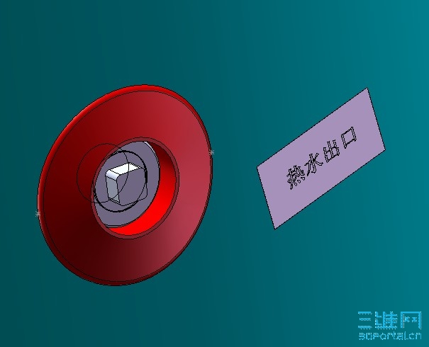

请问这个软标贴在装配体中如何贴到圆柱体上??

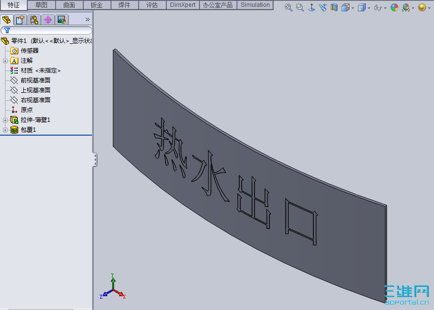

发表于 2010-4-3 11:51:13 | 显示全部楼层 来自: 中国广东广州
软标要做成弯曲的形状。
软标.zip
606.15 KB, 下载次数: 2

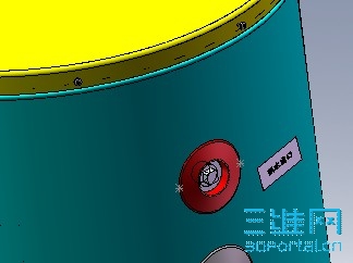

 楼主| 发表于 2010-4-3 15:29:49 | 显示全部楼层 来自: 中国江苏泰州
谢谢楼上的,可是我这有不同的直径的圆筒,标帖通用的,难道要改不同的直径吗!!
