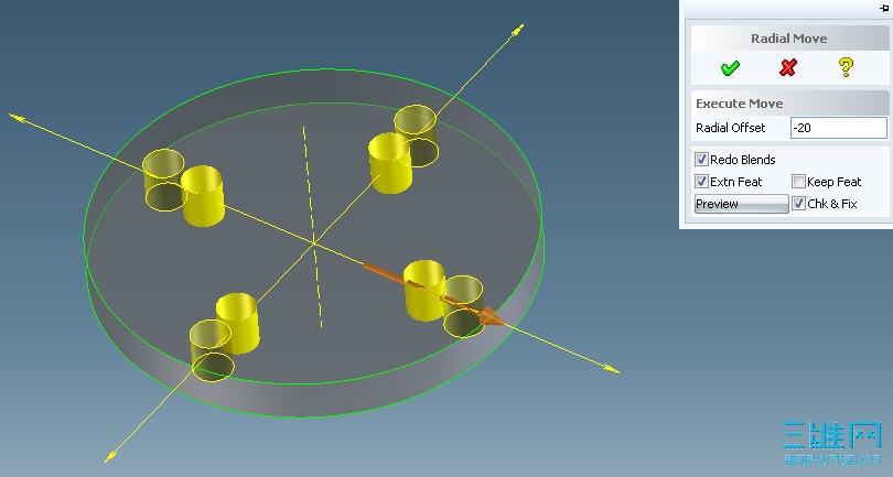

TEST-STEVEN 大师:琢磨了好久也不知道这个命令怎么用。您给我演示一下吧? 9 N3 o% X3 J$ k
PS:貌似你好久没出江湖了哦。 。。。。。
发表于 2010-4-8 17:19:37 | 显示全部楼层 来自: 中国上海

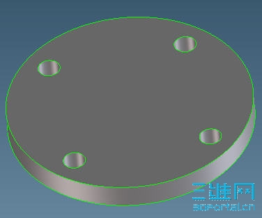

径向上特征或者面的位置移动。如下图上的孔就可以。) m# T% i2 ~/ ^% {3 T4 p6 L
1.jpg 5 Q0 _5 _8 e' B  ]; Y5 Q: P2 G
先确定大圆盘的轴心,然后选出所有孔,选择的时候,每选一个方向就点一下New Group,最后点击Done,再确认移动距离。结束。9 @# h( B& r% {( G8 N4 D, n

发表于 2010-5-21 17:00:54 | 显示全部楼层 来自: 中国台湾
水~他不項特徵要變就一定要全部一起縮放位移~他也可以只針對指定的對象位移就好
