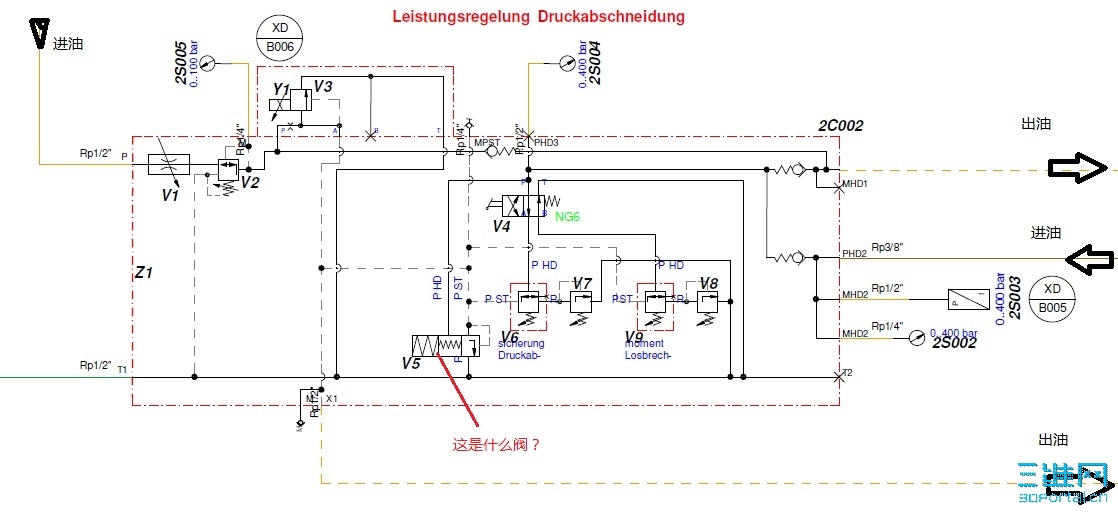

这是为盾构机主驱动液压系统提供先导油的回路,请教高手图中红线所示的阀为什么阀(阀的厂家是力士乐),还有V4,V5,V6,V7,V8,V9在系统中的控制原理是怎么样的?请高手指教,不胜感激!

谢谢二楼的解答,如果是比例阀,怎么没有电磁铁?能不能解释一下。

我补充问下,看图上,应该是两个弹簧,一个大的,一个小的,以前见过这种结构,但没搞明白弹簧相套有什么用。

1# jethuang2000 是一个平衡阀。带次级压力平衡的。主要用于液压缸或液压马达的运动速度不受载荷变化的影响。

谢谢!其它阀在此回路中作用是什么呢

能不能说说工作原理啊?

8#,要是能当面的话整个联系起来很快就能说清楚,用文字还是不好表达,你可以去查资料把相应阀的原理搞清楚,这对你以后也有好处,其实原理图里没有什么稀罕元件,都是普通的
