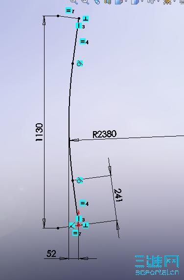

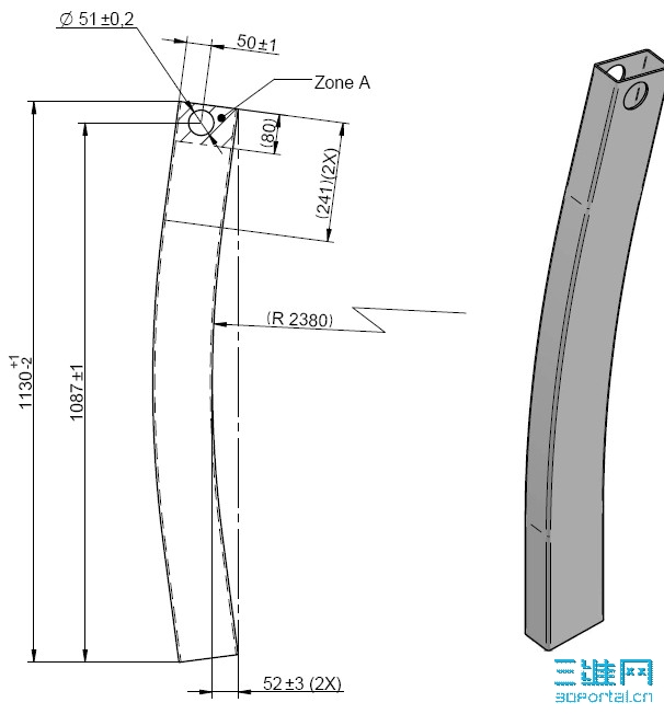

& A8 B( J7 `5 z( G新手问下这个图应该怎么画立体图!高手指点啊!
3 @5 o. J1 B0 C* R( @6 D
0 @9 T; U1 o3 N4 R% B# S[img]file:///C:/DOCUME~1/fr.dg/LOCALS~1/Temp/DMK(@3C[K1LDF[V$HJ7X694.jpg[/img]

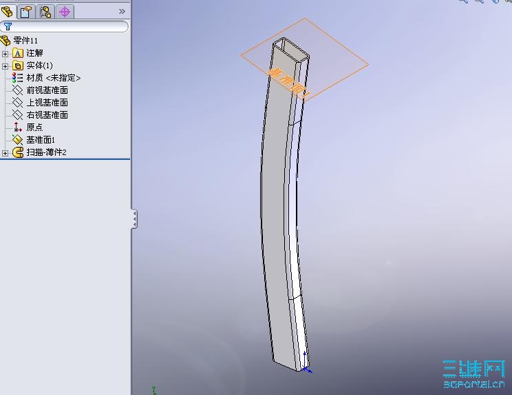

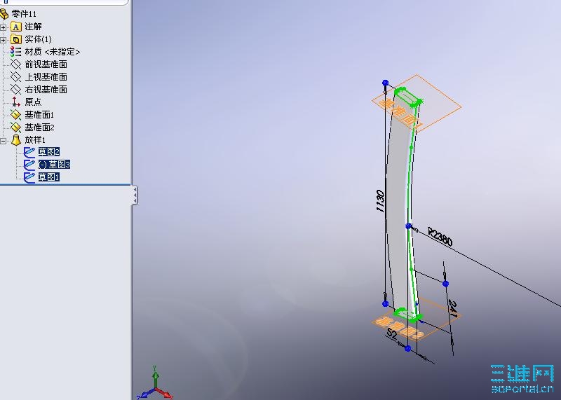

扫描或放样都可以
 楼主| 发表于 2010-4-3 14:24:08 | 显示全部楼层 来自: 中国上海
能不能画来看看,我用的07,放样怎么说我不行,扫描导引线怎么画 2# chif0360

忘了说最基础的了,拉升后抽壳,呵呵

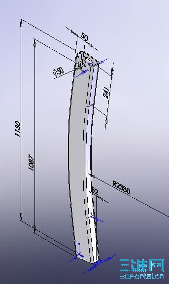

SW版本高了点,这个是扫描路径或放样引导线,其他该知道怎么做吧

额啊,拉伸抽壳的不错
发表于 2010-4-3 17:16:24 | 显示全部楼层 来自: 中国山东济南
用插入结构构件最简单了
发表于 2010-4-3 17:39:14 | 显示全部楼层 来自: 中国广东佛山
拉伸后再抽壳,最简单不过了。
发表于 2010-4-3 17:42:01 | 显示全部楼层 来自: 中国江苏苏州
不算有难度的
