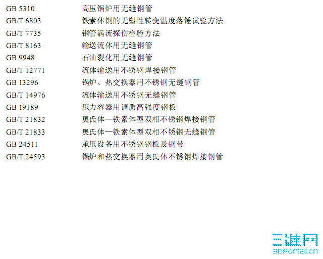

GB150.2-2010固定式压力容器 第二部分材料部分中钢管引用标准为以下这些:
' S3 O( ]" \, A3 u3 T- d. zGB6479为什么没有引用?这个我们在应用中用的很多。且GB6479和GB9948参考的国际标准是一样的,是ISO9329-2-1997. 个人理解不光是S含量不符合新容规的问题。

征求意见稿中不见了16Mn管

GB150意见稿中材料钢管部分把GB6479标准去掉了,高压管我们一般都用GB6479管的,现在GB6479管的质量在管材中是比较好的了吧

这可能是容标委对于目前材料标准比较混乱(同一种钢号的材料,出现在多个标准中,且要求不统一)的一种统一的思路吧。
8 t/ W" Q- q1 e. o光是不锈钢材料的钢号改变就已经够闹腾的了。

有谁知道,对GB8163钢管使用的限制加严的理由
