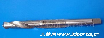

一直都想把钻孔和攻丝能不能一次就给加工完成,也就是将钻头与丝锥做成一体,前端时钻头,后段是丝锥,不知道有没有现成的刀具提供,效果、使用寿命、经济性等不知道如何

此设想不太切合实际,1  因为钻孔和攻丝的切削用量不同,钻孔进给量小,攻丝进给量大(为螺距),钻孔转速高,攻丝转速低,硬组合一起是无法兼顾的。2  钻头在前,丝攻在后,盲孔攻丝若板厚太小就攻不上丝了。
' W" J+ x7 ]8 K* r; p4 I3 V* x为提高钻孔及攻丝效率,现在钻攻一体机是有的,见下图:

这个具体要看你加工什么零件,复合刀具肯定是有的。我们单位以前用过。
