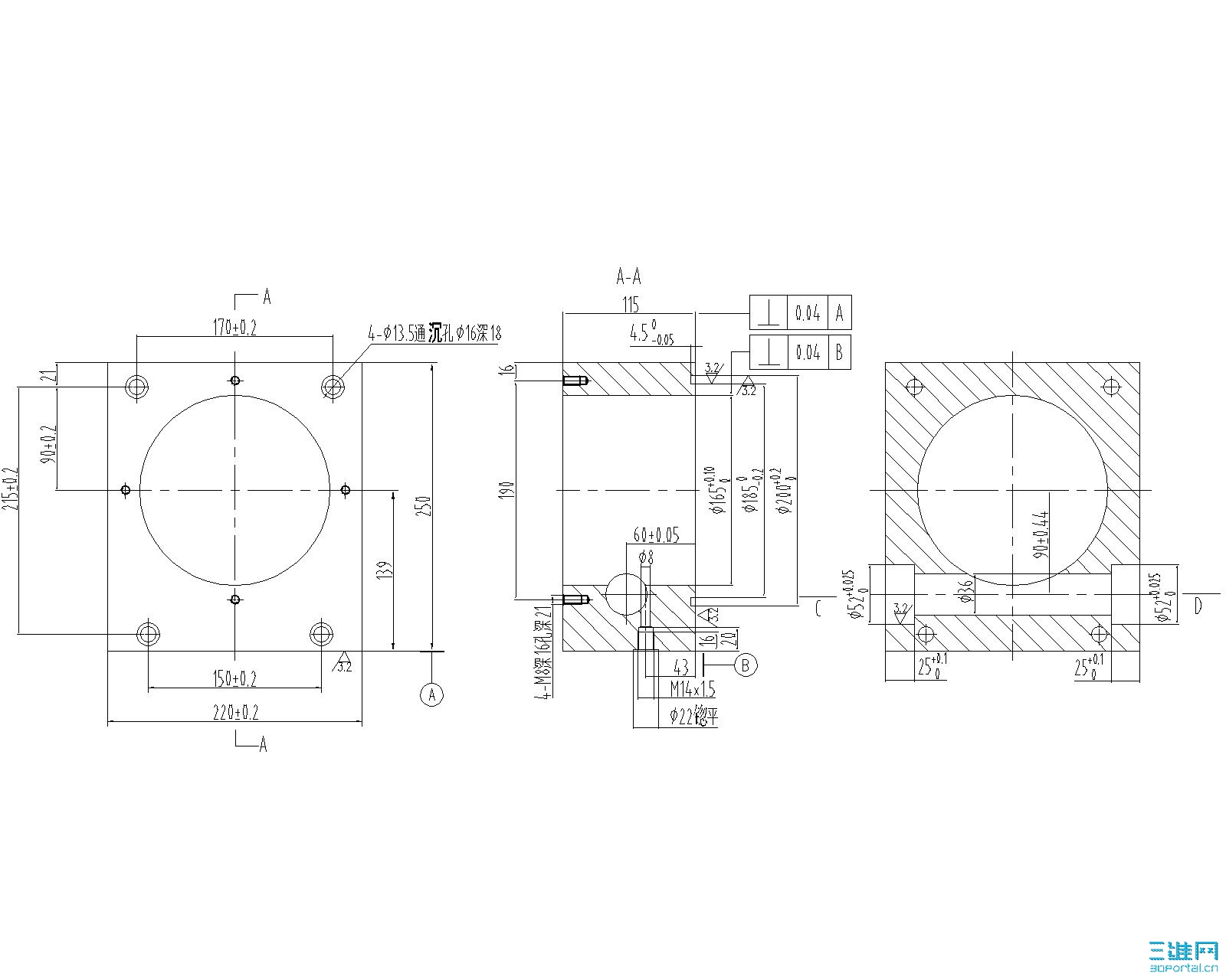

52的孔要求同轴度很严在0.03之内,
; n) x" l7 n% Z  l; k- h各位有什么加工同轴度的工装可以借鉴下吗?" R& w6 K/ K! F% I2 e
感激不尽

图有点看不清,能不能发清楚一点我们再讨论。

镗床加工应该可以保证吧

这个不难加工的,上加工中心就可以,精加工之前可以上平面磨床磨出两个基准。上镗床也行。。。
发表于 2010-4-8 14:51:56 | 显示全部楼层 来自: 中国浙江杭州
镗孔一端52孔定位及端面靠平,然后工作台转180度,再镗另一52孔即可.
发表于 2010-4-9 17:41:26 | 显示全部楼层 来自: 中国浙江台州
支持,加工中心
