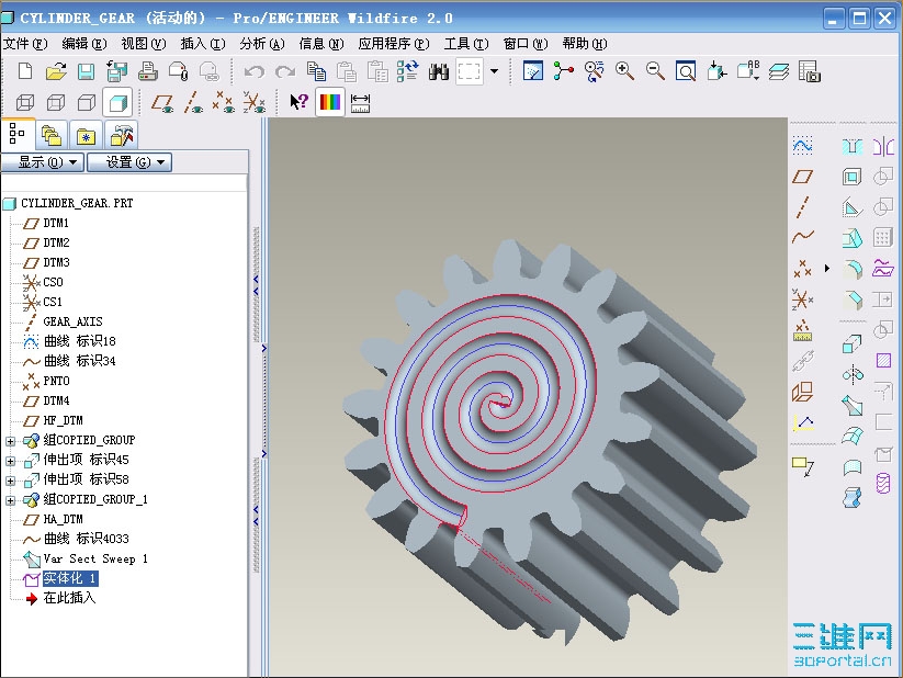

如題,不知怎麼在在一平面上做螺旋槽,請高手指點!謝謝!

就是在一齒輪的端面做螺旋槽,R1深0.7是三條油槽儲油用滴,孔內也是一油槽
 楼主| 发表于 2010-4-4 10:50:50 | 显示全部楼层 来自: 中国重庆
孔内的很好做,可端面的不知怎么弄上去

 楼主| 发表于 2010-4-4 11:11:19 | 显示全部楼层 来自: 中国重庆
要求是螺旋槽,产品都加工出来了,但在三维中却无法弄上去,请那位说说具体的做法!
发表于 2010-4-4 11:14:52 | 显示全部楼层 来自: 中国湖南长沙
如图,作螺旋线(用方程曲线做)1 u" @9 D) o1 f, p* O/ w7 ~3 v
x=r*t*sin(a*t*360)7 C# q* N; n& Z) l$ w
y=r*t*cos(a*t*360)
2 ]6 U' K2 t) e0 ]) U+ O( F6 H: {z=0
4 W. o- m' D3 y7 @4 e2 O) `$ _r为螺旋槽半径,a为螺旋槽圈数.6 p, p& Q) d" O2 n1 I7 y' b8 d
以方程曲线作VSS扫描,生成一封闭曲面,再实体休,用减去的方式.
