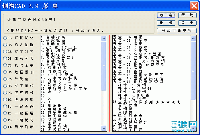

6 p2 Q. N! s- o/ y8 ^' G  e《钢构CAD》新浪网推荐的五星级软件下载:
; R& }+ y% y+ L1 B! b+ lhttp://down1.tech.sina.com.cn/download/down_contents/1220112000/40544.shtml
