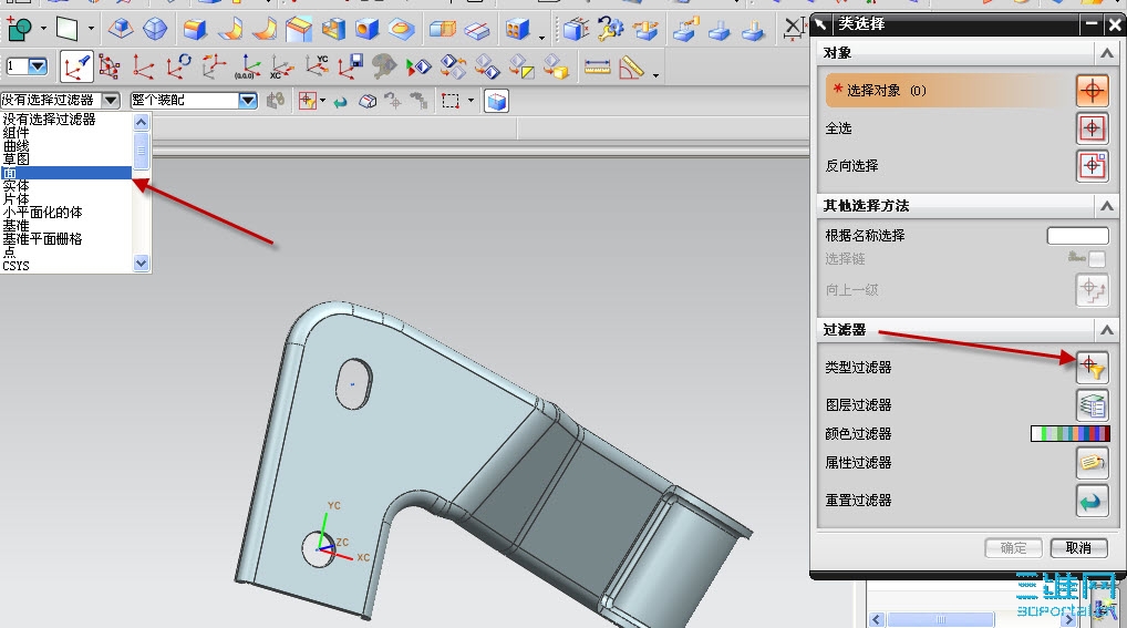

现在,需要改变面的颜色,总是一个一个选择,太浪费时间了,可又没找到选择意图选项,怎么办才好?
发表于 2010-4-5 13:37:32 | 显示全部楼层 来自: 中国四川广元
如果选择栏没有就用系统过滤器(如下图左)
( ]: M3 T3 J9 @9 j/ z1 k. I; C 2.jpg
beyond2009 + 3 应助
 楼主| 发表于 2010-4-7 16:17:40 | 显示全部楼层 来自: 中国广西柳州
系统过滤器中有相切面的选项吗?
发表于 2010-4-7 20:35:11 | 显示全部楼层 来自: 中国江苏镇江
好像是没有的
