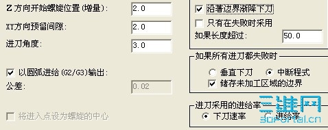

 楼主| 发表于 2010-4-5 13:52:51 | 显示全部楼层 来自: 中国广东佛山
3.jpg 6 r" T8 o6 M& B6 Z
特别是如果长度超过:   后面的数字意思,以及进刀角度的影响
发表于 2010-4-5 23:56:08 | 显示全部楼层 来自: 中国台湾
如果长度超过:   后面的数字意思  我也是搞不清楚...好像輸入的長度超過邊界一圈的長度就會變成垂直下刀...我也是不清楚是做甚麼用的...也沒特別去注意他!!9 v2 I" j" i+ m0 o/ l
; u4 p9 |6 U. F1 x) x進刀角度是跟z方向開始螺旋位置都會影響進刀螺旋線的長度...你貼的圖就是從一刀加工深度的2mm高度以3度的角度斜插進刀...角度的大小也會影響刀具進刀的受力大小....一般都2度或3度吧!!
