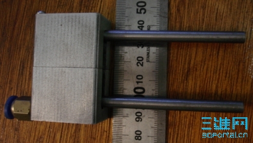

体积最小行程最长的平行气动手指
9 a/ n0 N  U0 n, ^  k- \; f4 t
8 Q. m+ E  o) D5 ^) S) V* I一直找不到这样的产品,所以自己设计了   h4 \) E; g  u; e0 u) @
/ V1 {4 H1 ]6 I& o$ `3 Y( T, W体积54X35X25,行程30,夹紧力大于3KG,圆形手指可以拆下来换其他类型
& c# w" D1 Q$ E5 S, R# _5 X

发表于 2010-4-6 17:34:50 | 显示全部楼层 来自: 中国北京
这个手指是干嘛用的?
发表于 2010-4-7 11:19:01 | 显示全部楼层 来自: 中国河北沧州
里面是采用的双齿轮单齿条结构吗?
 楼主| 发表于 2010-4-7 13:25:19 | 显示全部楼层 来自: 中国福建莆田
平行气动手指在自动化机器里运用非常广泛% P7 s# I" x; r/ _" v6 a- G
  D* d" W3 i" V+ A) L
里面用气缸直接驱动,没有其它构件

发表于 2011-7-29 17:33:52 | 显示全部楼层 来自: 中国浙江宁波
两个手指一起动么?* U5 S- n# I1 i1 i1 w! ^
赞成5楼建议。
发表于 2011-7-30 07:32:20 | 显示全部楼层 来自: 中国江苏南通
应该是两个杆一起动作,夹紧工件
发表于 2011-8-4 14:00:17 | 显示全部楼层 来自: 中国浙江杭州
夹紧的时候是气动的,那松开的时候是用弹簧吗?
发表于 2011-9-10 09:31:32 | 显示全部楼层 来自: 中国山西晋中
从外表看我认为楼主这个手指是一个杆动作的
