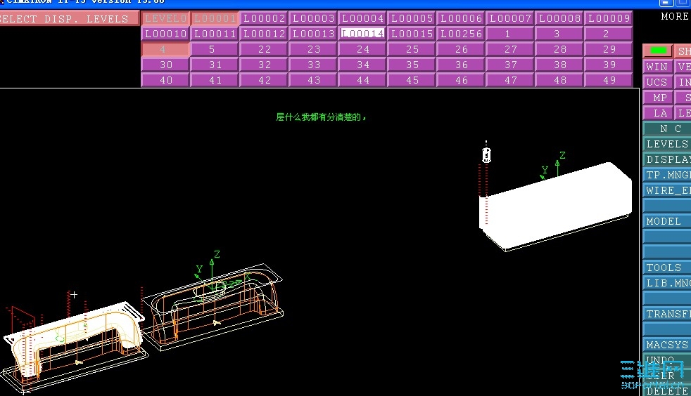

CIM  IT13版的加工坐标可以用多个吗?比如说我编好这个工件,然后移到另一工件的中心去编另一件,而本来上一个工件不会变动,这样可以吗?有没有方法?请高手说说?

也许是我没说明白,你说的我都知道,哪种方法是我朋友用UG做出来,我想知道CIM可不可以做,但听人说可以的,自己做了很久还是不行所以就上来问问大家,

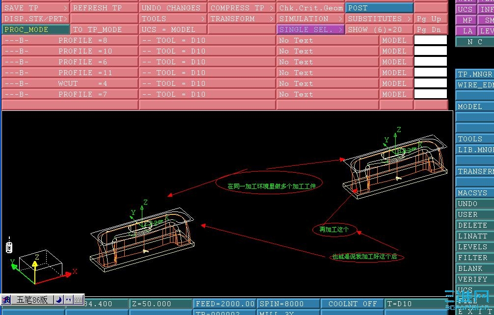

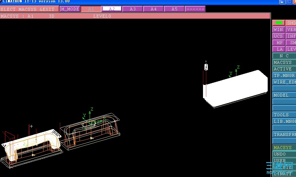

陆海军 发表于 2010-4-6 08:36 http://www.3dportal.cn/discuz/images/common/back.gif[/quote也许是我没说明白,给个图高手
1 l6 {0 w+ @  [% l& u$ c  Q我想一次将所有的加工工件《我已分好层》导入加工模块,然后在同一加工环境里用多个加工坐标工作,就不用做一个导入一个,而且我做了一个工件后COPY刀路到另一个加工坐标里然后就称面和线计算OK,不用个个都来设置参数!这样快

发表于 2010-4-8 00:00:06 | 显示全部楼层 来自: 中国台湾
實際上是可行,但並不只是單重新選擇輪廓和曲面,座標系也要重新選擇,不然後處理也是會依據內定的座標moedl來設定為程式原點這是一種需要相當專注力來編輯程式,不然倒是可以參考一下使用"應用樣本"來編輯程式看看。
