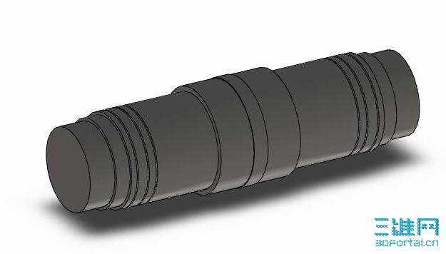

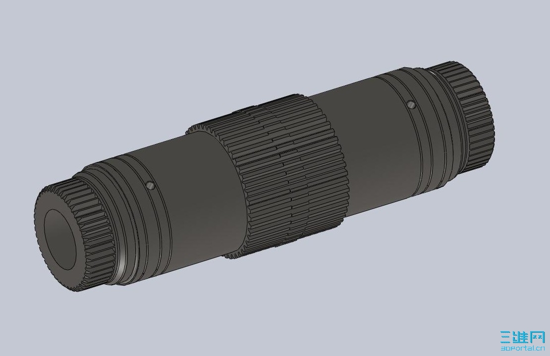

发表于 2010-4-5 09:52:27 | 显示全部楼层 |阅读模式 来自: 中国陕西榆林
如图的那根齿轮轴,已经建模完毕,想用COSMOSWorks进行分析,% k' t( {& E+ M3 i& L
- W* }4 F$ p* C但是不知道约束和扭矩具体应该添加在什么地方。
. d1 t. B/ v% a: S( w
- T- i8 e* P7 L* G6 I5 E4 X! l     我自己的想法是扭矩添加在齿轮上,把齿轮的齿特征全部压缩后添加,! J4 o& V$ |$ j" S% V
# O2 v, T' f7 I. W6 h2 d4 m/ F. P1 z
将固定的约束添加在油槽附近的与轴承配合的面上,不知道这样设置行不行?! ~& K8 R) H7 X' {1 ~
3 G  D& R# w1 S* t& O: V    请大家看了给个意见,谢谢了

# y0 B" T+ Q1 J9 s* K( [个人建议:用远程加载 作用面选择相交面根据工程力学的定义

 楼主| 发表于 2010-4-30 15:52:40 | 显示全部楼层 来自: 中国陕西榆林
% g: |( R% W2 Q' q4 K, `. p/ l- }* ]2 k; f1 N
把中间和两端的齿轮全部压缩,压缩后为圆柱面。7 w% e, O3 E8 h4 ^( W
9 \# Y1 W4 j: L& \! w, J
在中间齿轮压缩的环面添加180KN.m的扭矩,两端环面作铰链约束,分析后应力大得惊人啊,肯定是我错了,但是不知道错在哪里
% o/ a- ~5 K4 n) q+ ]3 L' I' U6 N, Y, p3 q, M" ^+ u1 A
是不是需要用到楼上说的添加远程载荷,怎么定义,请看看,辛苦了。

不计算齿强度时可以把齿压缩。! i& c6 K- W. }
在轴承接触面上使用“在圆柱面上”约束;或者做两个简化的轴承出来,做装配体分析。
