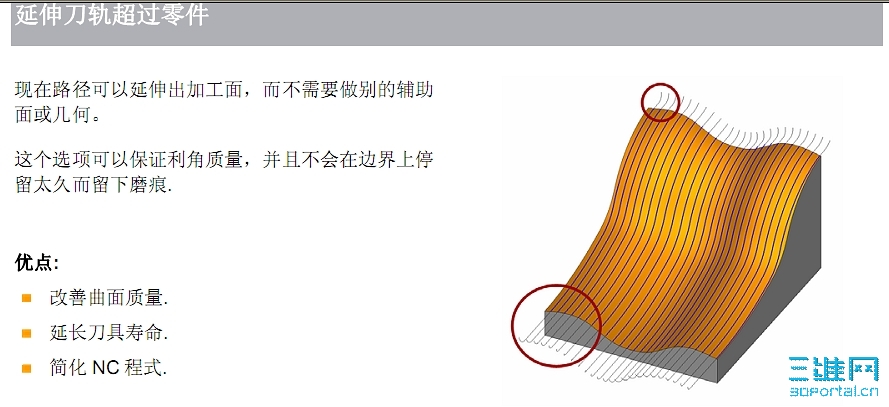

[求助] 哪位高人指点一下
发表于 2010-4-5 12:43:52 | 显示全部楼层 |阅读模式 来自: 中国广东佛山
这个功能不会用。 找不到在哪E9的新功能
发表于 2010-4-6 12:39:23 | 显示全部楼层 来自: 中国江苏苏州
等高里面的平行刀路,也可以用沿面加工做出这种效果,进退刀改的长一点就有这种效果了
 楼主| 发表于 2010-4-6 13:12:10 | 显示全部楼层 来自: 中国广东佛山
谢谢楼上的兄弟。  试试看。
