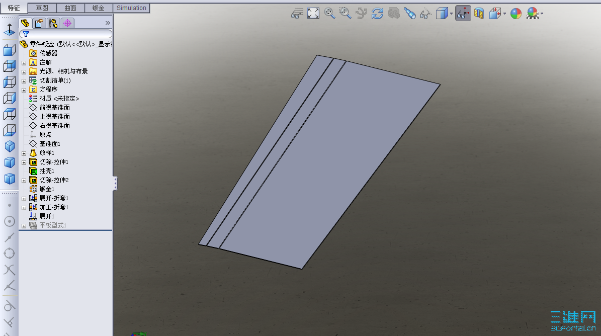

[求助] 该钣金展开出错
发表于 2010-4-5 16:05:07 | 显示全部楼层 |阅读模式 来自: 中国山东淄博
请高手帮我看看是那儿出错了,展不开!谢谢!

发表于 2010-4-5 16:18:12 | 显示全部楼层 来自: 中国浙江宁波
把你的钣金部分删了,重做钣金,插入折弯,选择面就好了!~~
发表于 2010-4-5 17:49:15 | 显示全部楼层 来自: 中国台湾
放樣草圖折彎處增加R角即可 銳角不可
发表于 2010-4-5 18:46:40 | 显示全部楼层 来自: 中国江苏南京
能展开的啊,不知道楼主到底问题出在什么地方啊?
发表于 2010-4-9 20:48:04 | 显示全部楼层 来自: 中国浙江嘉兴
是的,R=0.1 有问题
