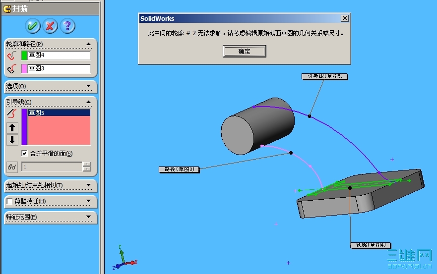

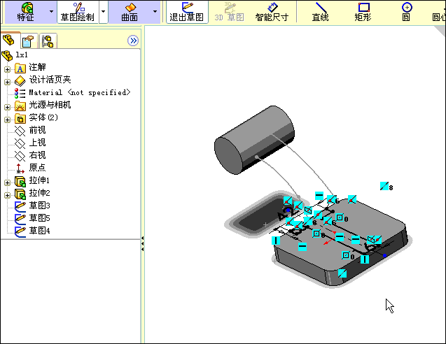

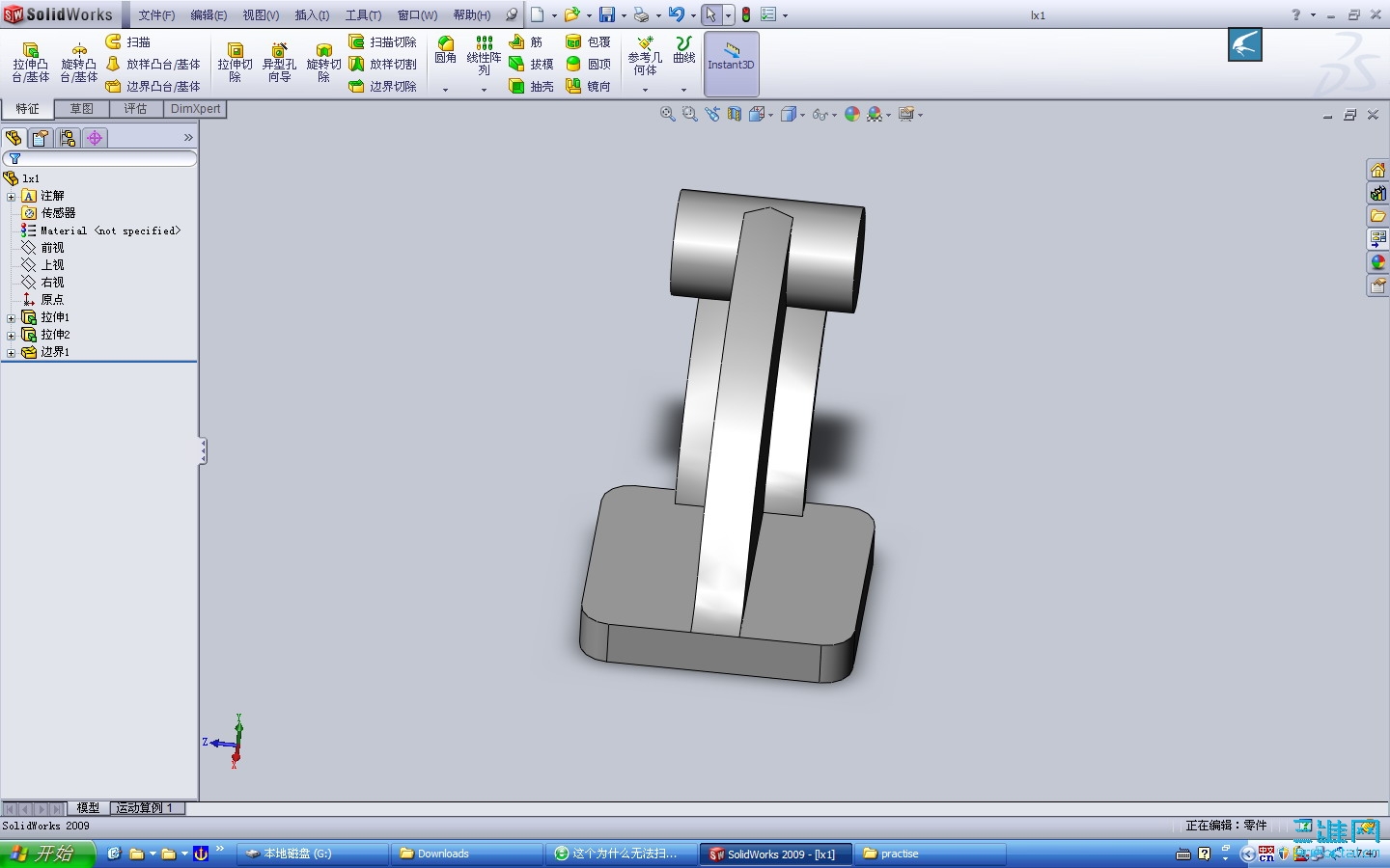

我想以草图4为轮廓,以草图3为路径,以草图5为引导线进行扫描,可总是提示轮廓无法求解而无法扫描

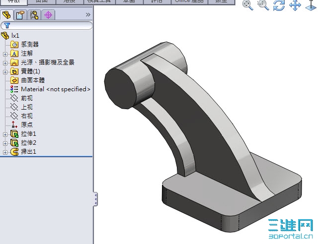

发表于 2010-4-5 17:44:33 | 显示全部楼层 来自: 中国广东惠州
你用边界扫描试一下。这是我做出来的效果。

发表于 2010-4-5 19:14:21 | 显示全部楼层 来自: 中国河北廊坊
边界凸台我也做出来了 lx1.rar (249.2 KB, 下载次数: 14)

发表于 2010-4-5 20:12:50 | 显示全部楼层 来自: 中国浙江嘉兴
$ k! k1 C- T' K" q. Y. u6 Q
+ }7 C' [" T' [4 k" g' W% g扫描是可以实现的。
+ C4 ?4 F4 o3 @( P' `0 }: O7 J: a你轮廓草图几何关系设置不对
发表于 2010-4-5 20:58:45 | 显示全部楼层 来自: 中国浙江宁波

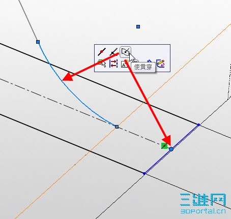

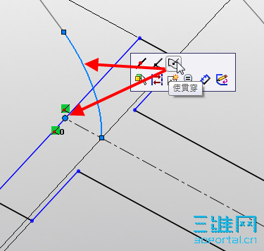

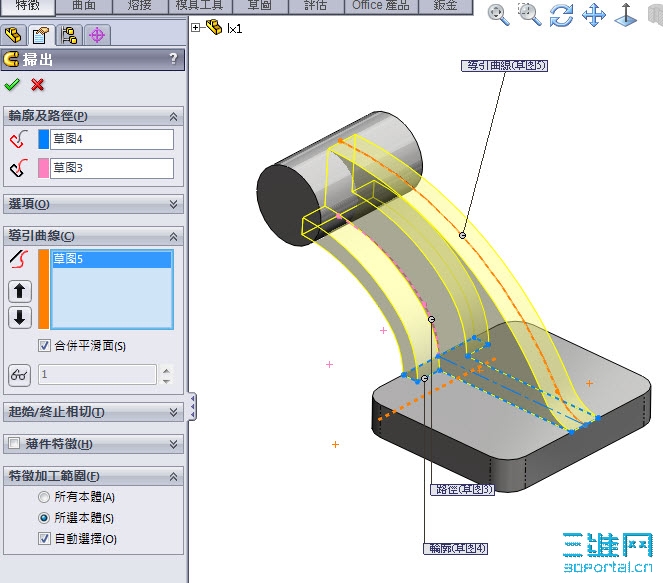

发表于 2010-4-5 22:35:38 | 显示全部楼层 来自: 中国台湾
這個應該是某個教材的練習題。
0 W& B+ F9 r- t$ [2 Q主要問題就是輪廓圖與路徑、導引曲線的關係,
3 F/ K/ ~: x! ?- H# l5 ~6 `可以先參考第一張與第二張圖,我將輪廓的點與路徑、導引曲線加入『貫穿』的條件,
! I& Q; B: F+ d. ?7 Y接著參考第三張圖,主要是路徑與導引曲線的選擇,若是選錯了一樣做不出來。$ j# c) s- L# U7 Z" A+ V
PS. 我這邊沒有比2009更舊的版本,所以你辛苦一點看圖。
发表于 2010-4-5 23:28:18 | 显示全部楼层 来自: 中国广东广州
10楼说得没错,草图有问题。
