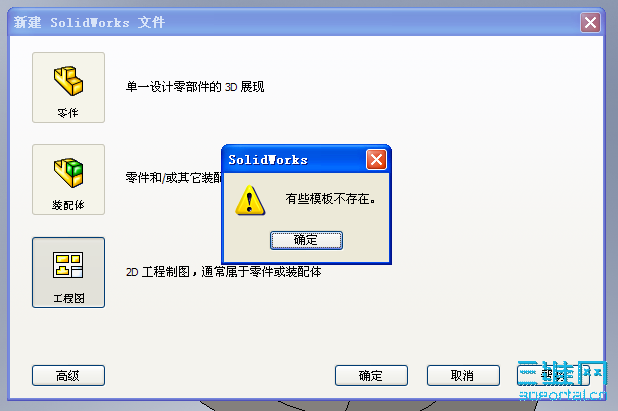

我安装了sw2010安装破解之后,新建文件的时候弹出了,有些模版不存在的对话框,这样就无法建模,装配了,只能建工程图,请问大家这是什么原因啊

零件和装配模板安装路径有问题,建议重装。改安装路径时注意一下。

估计你是把模板删掉了!我以前也做过!9 I. V5 {3 ^7 \
把模板拷到这个文件C:\Documents and Settings\All Users\Application Data\SolidWorks\SolidWorks 2009

路径不一样

这个问题我不存在,肯定是你安装的文件不完整。

去人家那里把模板拷过来看看呀!!!如果没有什么大的问题就先用吧,要不就直接重装好了!!!其它的原因我们也不要去分析了!!!要分析就是有可能你的版本不怎么样,要不就是你安装有问题,

去别人的电脑上拷一个来,放在模板文件夹就行了

选项指定路径可以解决
