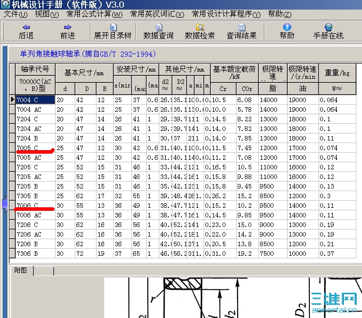

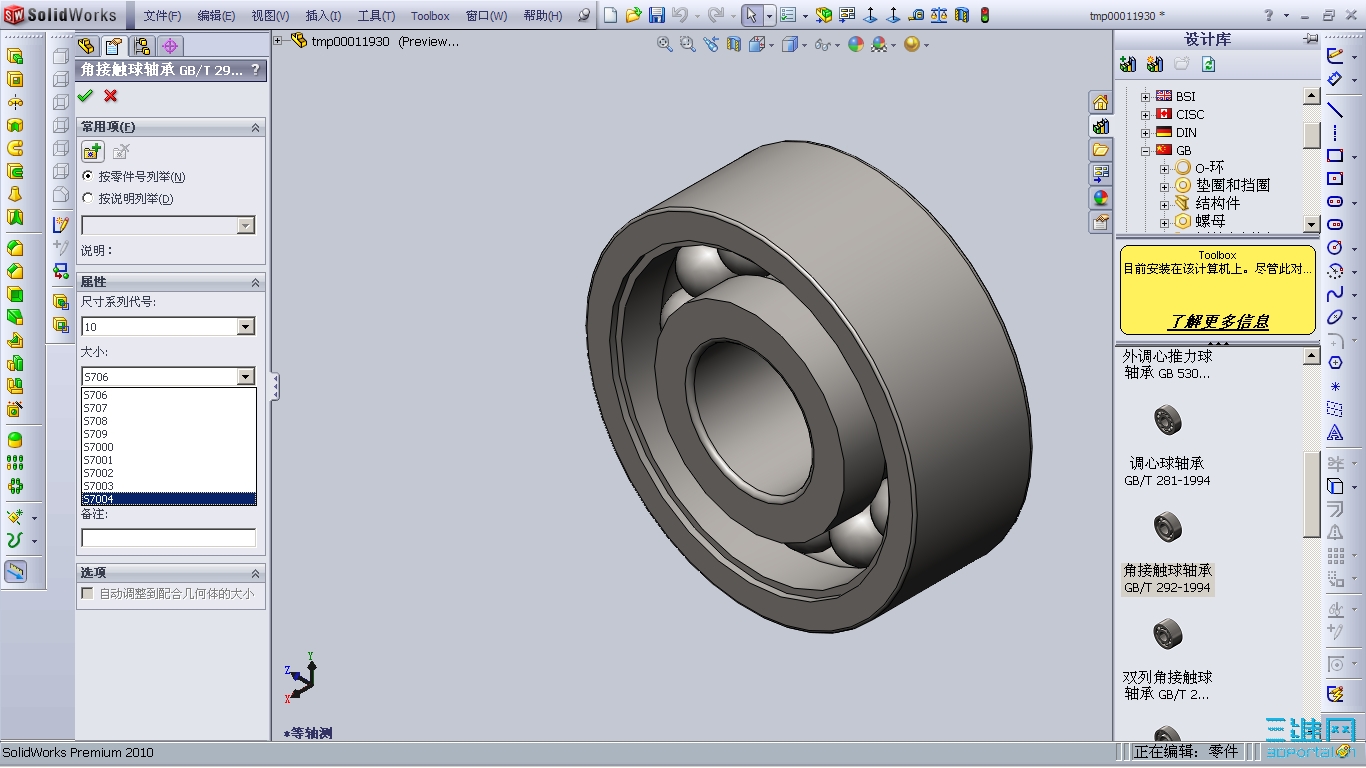

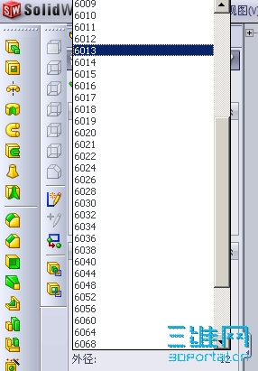

今天刚好要用角接触轴承7011,但是我的SW2010(版本SP2.1)零件库里面最大才7004(其它的如深沟轴承可以达到6096),见附图,这是为什么?谢谢.

LZ搞笑吧,在10系列中7004本身就是最大的了,去翻翻机械设计手册吧,要找更大的就要换系列

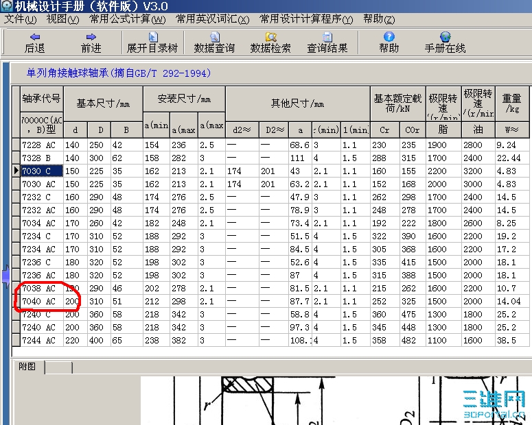

0 F+ \8 Y( w0 P% w3 i+ f我发现楼上的才搞笑,难道你以前设计中都没有用到大于7004的10系列单列角接触球轴承?/ ^7 h* L! z6 m1 h5 K
; J( _3 T3 I( ]& G9 f7 V
单列角接触球轴承(GB/T 292-1994),至少有达到7040这么大的型号,见附图.

不知道楼主有没有搞清楚S7004和7004的区别,翻着单列角接触轴承的标准,在分离型角接触轴承里面找,哎~
