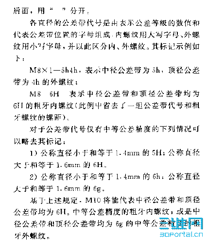

各位师傅:12.1的孔 宽是10.6 要铣成腰圆孔怎么加工?  螺纹M2-6H中的6H是什么??    谢谢 ~~~~

第一问题:可以上铣床加工;: Z) O) ~7 t' S$ {0 X
第二个问题:6H代表螺纹的公差,这个和轴的公差相类似。

发表于 2010-4-6 10:57:29 | 显示全部楼层 来自: 中国江苏南京
6H是螺纹精度等级。不同等级安装精度不一样,承载也会有区别。; w7 H/ d  `( O) j+ Y0 u0 m

1、可以在立铣上加工;
% M: r: z8 l, }5 Y2 B- ]3 `0 z* B2、6H是螺纹的精度等级。

第一问题:在普通铣床上用分度头加工或在数控铣床上直接加工。
8 @$ N! I4 |% D1 I第二问题:6H是螺纹的精度等级。

 楼主| 发表于 2010-4-7 00:54:17 | 显示全部楼层 来自: 中国湖北武汉
在分度头上加工。是不是要钻个12.1的孔,然后向两边铣5.3 ? 用几个的刀子铣呢??
