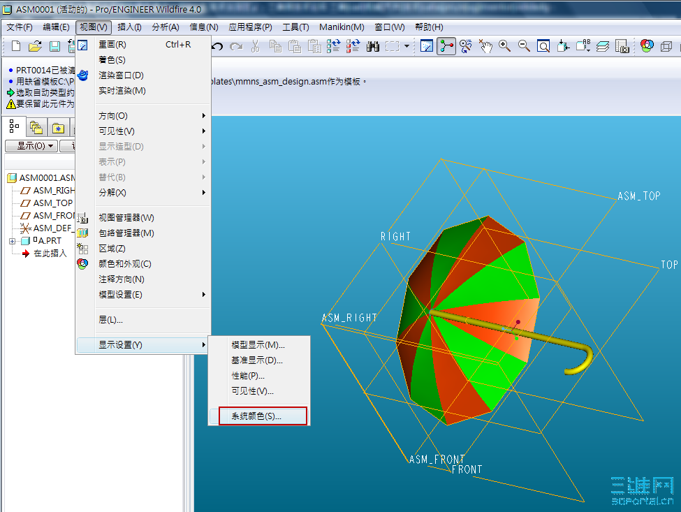

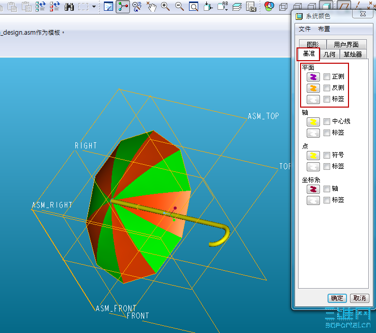

0 o+ {, h; g+ K3 P- ]4 L7 k# q1 w* n1 ^) w/ {* M
楼主你可以看下这贴                                                             呵呵不好意思理解错了,基准面是不可以改变颜色的。
! q! z4 U' _# w: j6 r( S3 d. n4 L  http://www.3dportal.cn/discuz/re ... o=lastpost#lastpost
( z4 {2 n# A. ^! W7 _) h% R
3 Z4 D/ E  N1 r. R步骤:) g. B4 R1 D6 L
  `5 m/ a# ~# [! |0 |$ D* z# \一、设置背景:
  M) F' R0 Z- N' E7 F; |3 s% Y7 e; [: U7 ~6 Z, R" c1 j3 f$ }
“视图”,“显示设置”,“系统颜色”;“布置”,“使用 pre-wildfire 方案”,保存配置为 syscol.scl  p5 F) q" X3 Q( Q6 m9 {
, w/ h# W. ^5 T1 X1 E
二、设置 config.pro 调用 syscol.scl
, X6 O* `- f/ G, D1 `4 E: ~* R  V8 ^- j8 G. a) N6 D( ~
“工具”,“选项”,增加选项 " \+ J+ S) x$ U; v( ?" o/ q4 b
system_colors_file  $PRO_DIRECTORY\text\syscol.scl! @/ ^! r. ]( Y6 K
; Z# [+ m3 ]* H: wsystem_colors_file  x:\ptc\proeWildfire x.0\text\syscol.scl
' M. X) b) M3 }& T7 O7 X
' x/ y1 S+ r) D以上两种设置方式选择其一即可,其中 $PRO_DIRECTORY 表示 proe 程序安装目录,为相对路径方式,第二种为绝对路径方式。' Q3 x& I. v: x/ X5 R& [0 n8 r
关于 system_colors_file 选项设置相对路径和绝对路径的两种方法都可以,两者有什么区别和好处大家可以自己体会。
  b$ r" S4 j& t  |# s( L& D7 V$ f+ u$ p  i$ k
注意:5 ^- o) R5 a$ f1 J
, R2 ]- I0 G5 K' G7 |4 V+ @配置好后一定要以 config.pro 文件名保存到 text 目录下或启动目录下才能生效。

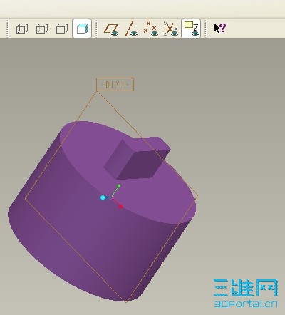

发表于 2010-4-8 10:38:15 | 显示全部楼层 来自: 中国北京
5# crystalcm 0 b! o9 a9 q! k' r0 ^# |; _" P4 S9 s
呵呵 原来是装配中 基准面太多 选不中的问题啊,这个很好解决啊,先吧你基准附着的那两个元件打开,完了点钟刚才要做装配基准的 基准面--右键属性--选择中间那个就是-A-,完了确定--不用保存直接关,再去你的总组件吧所有面都隐藏了,看看什么效果嘿嘿 只有你要的那两个基准面了吧!

10楼说的右键的是什么选项 ?
 楼主| 发表于 2010-4-9 09:01:36 | 显示全部楼层 来自: 中国安徽安庆
