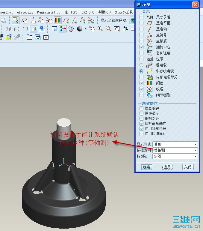

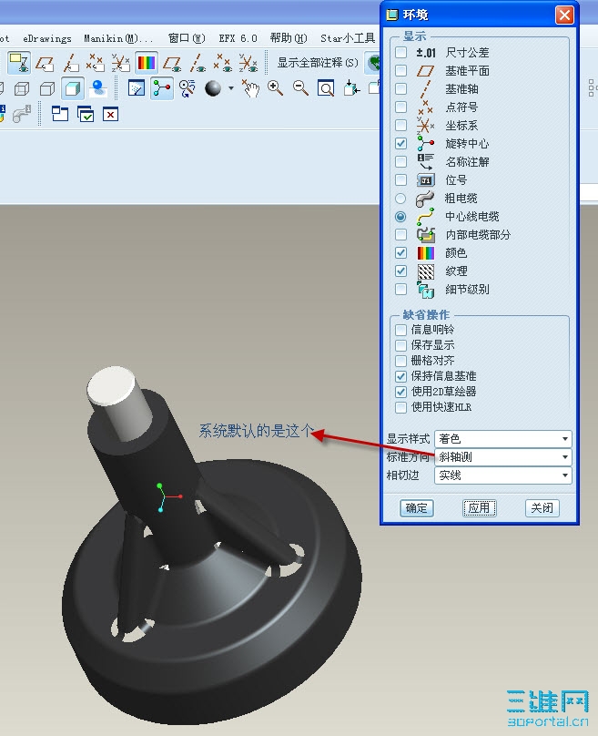

如何设置才能让PROE默认的标准方向为“等轴测”,我说的是永久设置,不用每次启动软件后都要到工具----环境里去设置

config:" x( @5 r& q; |+ R7 W
orientation ------  isometric
- Z, x8 N, w* _8 l1 dsave & exit

发表于 2010-4-6 10:46:44 | 显示全部楼层 来自: 中国山西太原
在配置文件里设置这一项:orientation---isometric
3 S- L* V' P7 s. E. B2 X如下图

config里面设置吧
