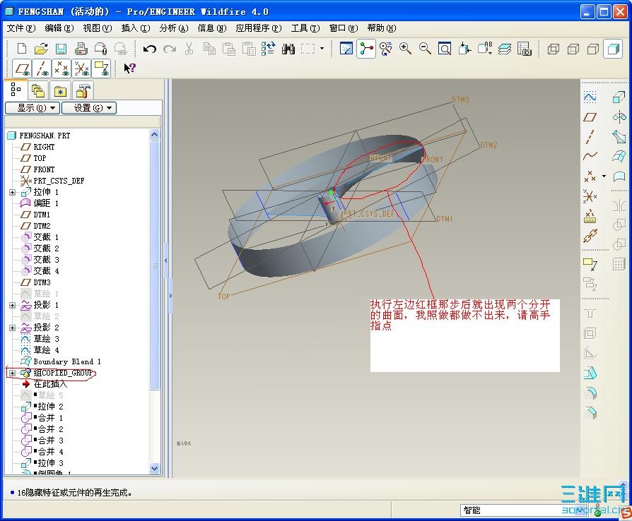

[求助] PROE画风扇中有步不会做
发表于 2010-4-6 11:16:41 | 显示全部楼层 |阅读模式 来自: 中国北京
执行左边红框那步后就出现两个分开的曲面,我照做都做不出来,请高手指点。+ A1 x' [& i' d" `: u. |- c  a
(别告诉我用复制,选择黏贴,俺会)。

 楼主| 发表于 2010-4-6 11:18:11 | 显示全部楼层 来自: 中国北京
' B# @" G1 g7 F# P% Z- {9 C# v$ R' N/ {4 s/ K
图片中标明了求助步

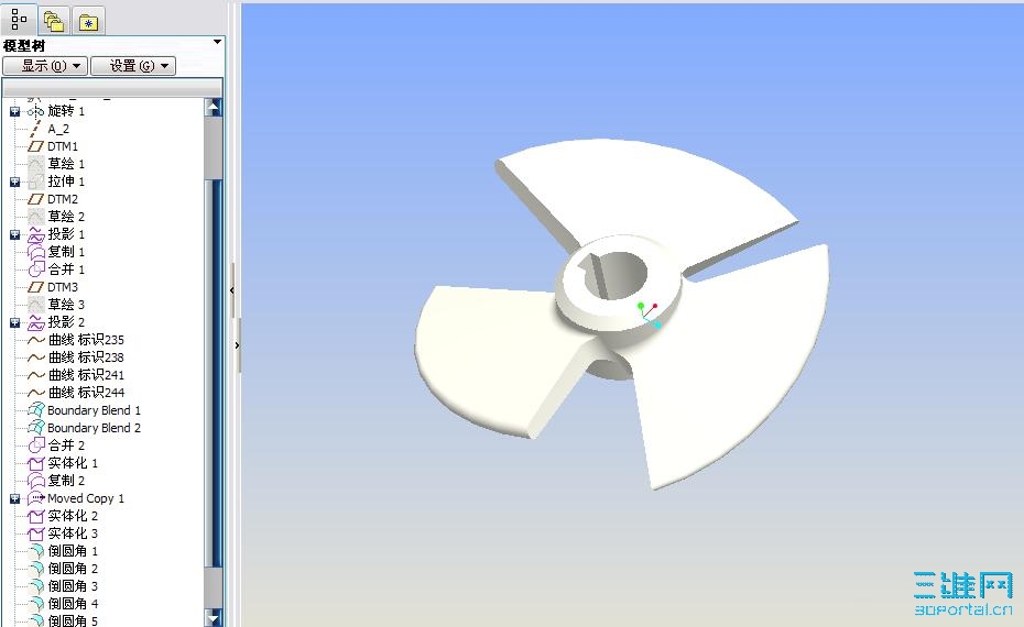

发表于 2010-4-6 12:35:05 | 显示全部楼层 来自: 中国河南郑州
这个是我以前做过的一个,你参考一下,- `. [' {; g# h5 D. n% ?: p1 O
你的我没看,不过应该方法都基本一样,参考一个我的,或许对你的作图思路有帮助。1 {1 n5 F. K2 u
不过告诉你一下,我的是5.0制作的,传STP,你就没有办法打开了,你找一下5.0的打开一下吧。

发表于 2010-4-6 20:39:02 | 显示全部楼层 来自: 中国广东广州
编辑--特征操作--复制--移动/完成---选取曲面---确定--平移--参照方向--完成。
